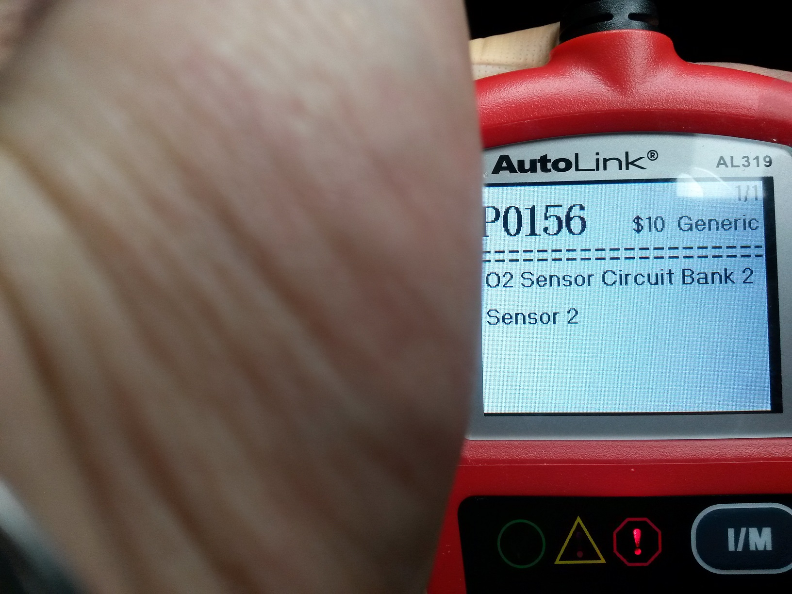

За втори път в рамките на 4-5 месеца ми светва лампичката за engine check.
И двата пъти с една и съща грешка - О2 сензор.
Първият път грешката ми беше ресетната в един сервиз и решик да си купя уред за диагностика в случай че пак се появи някоя грешка и вчера отново се появи .Качвам снимка с показанията на уреда.
Въпросът ми е - къде точно се намира точно тази сонда за да си я сменя сам,и някакви препоръки за новата сонда - във ebay цените варират от 20-ина паунда до 60-70 че дори и повече.
Напоследък усещам че разхода ми на гориво се покачи,така че определено сондата ще бъде сменена по един или друг начин - сам или в сервиз но със цени от 40 паунда на час ми се иска сам да се пробвам.
Колата е с десен волан ако това има някакво значение.
Скрито съдържание
Благодаря предварително.
