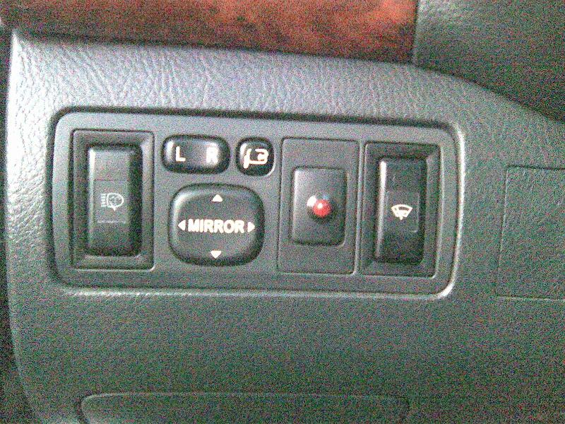

Здравейте.
Някой знае ли как мога да си настроя фаровете - светят много ниско, а нямам врътка за вдигане и сваляне - водят се автоматични?
Благодаря.

Така като гледам копчетата, най-вероятно колегата е с ксенонови фарове. Не знам дали могат да се регулират по стандартния начин

Re: Настройване на фарове за Авенсис 2
Това, че се водят автоматични, би прябвало да означава, че се включват автоматично, когато стане тъмно.tntony написа: водят се автоматични
Не съм виждал Авенсис с автоматично регулиране на фаровете на височина.
А иначе си има врътки за регулиране и по височина и по хоризонтал.

Имах Авенсис 2 преди фейслифта и въпреки, че фаровете не бяха ксенон не си спомням да имаше възможност за регулиране.
Сега с Авенсис 2 Фейслифт и при наличие на ксенонови фарове също няма възможност за настройка. Причината е, че при включване на светлините при запалването на ксенона той се регулира автоматично.
Вероятно реглажа става само в сервиз.
KIKIKiki написа: А иначе си има врътки за регулиране и по височина и по хоризонтал.
Къде ти се намира врътката за вдиге и сваляне на фаровете
Toyota Avensis 2.0 D4, 147ps, 1AZ-FSE, 2006
tntony,твоят Avensis НЯМА ръчна настройка на фаровете от купето,затова имаш лампа на таблото в жълт цвят-един фар със заоблена стрелка пред него (=D Грубо това е символа..Най-вероятно датчика,който измерва натовареността на автомобила(мисля че е на задния мост)не работи правилно,или наистина си за реглаж на фаровете,или просто в момента колата ти е доста натоварена.
На мястото на светодиода са нашите врътки за вдигане и сваляне на фаровете.tntony написа:KIKIKiki написа: А иначе си има врътки за регулиране и по височина и по хоризонтал.
