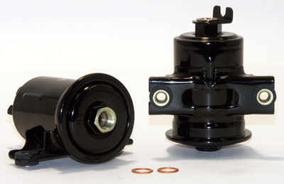

eto kak izglezda filtera, zakachen e s dva bolta kum metalnata stena koyato razdelya kupeto ot motornoto, zad skorostnata kutiya, i malko otgore, toest ot shofiorskata strana.
vzemi si takuv ot kudeto iskash! shaibite ne sa hich specialni, polzvat se sushtite, ptoblema e kakto kaza the_rider, che ima golyama vuzmopznost holenrechetat da prevurtyat dori i s kliuch za holenderi, i posle e muka... inache mislya che ot normalen magazin struva kum 35lv.
