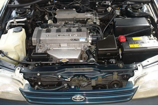

Странна работа аз от 90-сетте не съм виждал 4A-Fe или 3S-GE с 5 кабела всичките са си с по-4 бобината си е в делкото навряна. Инъче кабелите не вярвам да ти правят проблем ако наистина са от 4A-FE :) Все пак сподели каква е колата.

Vokil написа:Странна работа аз от 90-сетте не съм виждал 4A-Fe или 3S-GE с 5 кабела всичките са си с по-4 бобината си е в делкото навряна.

[quote="Fido Dido"][quote="Vokil"] Явно зрителната ми памет се е влошила :) Извинявам се за дето подвеждам хората.

Vokil написа: Явно зрителната ми памет се е влошила :) Извинявам се за дето подвеждам хората.
Не съм сигурен, но мисля, че на 4А-ФЕ който рядко се среща - 115 к.с. бобината май беше на делкото....

Фидо Дидо :) На селиките 1,6 след 90-та независимо 98 105 или 115 са с 4 кабела но на каринките и королите явно е друго положението :)
