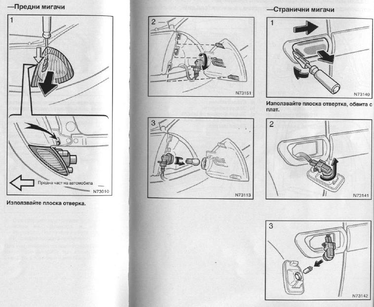

Здравейте колеги,
Понеже немога все още да открия подходяща тема, имам следното питане. Как се демонтира мигача и халогена. За момента съм си купил мигач, но той само на щипки ли е? За халогена и понятие си нямам. Благодаря предварително на отзовалите се.
P.s.: Ако има и нещо като ръководство за "АВЕНСИС D4D, 00-03", също ще съм благодарен.

тук има ръководстава http://toyotabg.eu/viewtopic.php?t=2185

Etoti i za dvata miga4a
