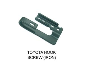

Интересува ме откъде да си купя "приспособленията", с които да си сложа самата чистачка - говоря за пластмасата, която се слага на рамото ( което при мен е право, а не "кука" като при по-новите коли ). Продават се такива приставки с артикулите на Autopractic, обаче те не влизат плътно и оня ден едната ми чистачка хвръкна на цариградско. Също така ако може да ми кажете и как се казва това нещо на английски, за да си накупя 10тина бройки, че белким до догодина ми стигнат ( аз ги чупя редовно ).

Купи си 2 такива адаптора и си слагай чистачки с нормално захващане. Другият вариант е да си смениш рамената с такива от Карина, или от следващите Короли, те са с кука и забравяш за проблемите си.
