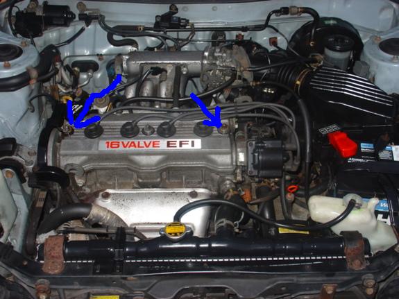

колеги,какво представляват тези гуми4ки,6тото от тях ми изпуска масло от двигателя,моя е съ6тия като този от снимката.

Tova sa garnituri na gaikite na kapaka na dvigatelia . Probvai leko ako moje dagi nategneh imah podoben problem s edna ot gaikite leko omasliavahe nategnah ia malko ise opravvi .Ako ne stane gi smeni

Ако продължава да омаслява след натягането, значи, че гумичките са на кокъл. smile.gif Можеш да използваш маслоустойчив маркуч, от него да отрежеш две шайби с подобна дебелина и си ти. Само вътрешното Ф да е същото. ПРепоръчително е да ги отрежеш с остър нож, като предварително му капнеш 2 - 3 капки масло, примерно от щеката за масло. smile.gif

Само не прекалявай с натягането защото може да покривиш капака ( а това става много лесно ) и след това ще текне отвсякъде !
