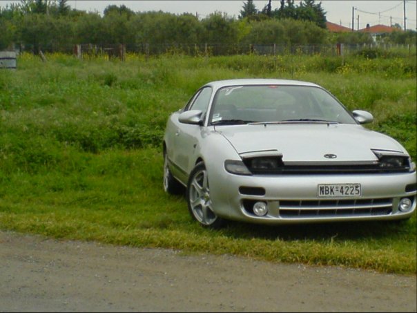

Някой да има идея какво трябва да се направи за да стоят така полуотворени фаровете?

killerUser написа:Някой да има идея какво трябва да се направи за да стоят така полуотворени фаровете?
батко това е фото измама щракнали са пик-а преди да се затворят фаровете laugh.gif laugh.gif laugh.gif laugh.gif

Tibi.B написа:
Мисля, че с подходящ размер рапидка на правилното място няма проблеми да седят както си иска...

И аз си мислех, че е фотоизмама докато не видях днес лично с очите си селика с такива фарове! От друга страна мога да пусна поне още 10 подобни снимки....

1-пускаш фаровете,2-гасиш фаровете,като си готов всеки момент отново да ги пускаш,3-в момента,в който те тръгнат надолу,чукаш позиция 1.Няма лъжа,няма измама :thumbsup:

дам и аз моите така ги оставям и по същия начин се отварят и после затварят :thumbsup:

Преди малко открих и един по лесен начин tm-3s-ge - затворени фарове, примигваш на дълги, те се отварят за момент и в момента, в който се затварят връщаш на позиция 1.

Ако на моторчетата на фаровете има врътка за ръчно отваряне/затваряне може от нея при затворено положение леко да се вдигнат и тогава си остават така, но по този начин при отворено положение светят много високо.
