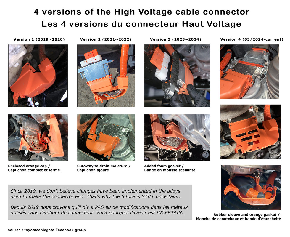

Здравейте, нов участник съм и точно този проблем ме накара да се регистрирам във форума. Дълго се колебах между нов Rav4 plugin и обикновен хибрид. Проблемът с Rav4 plugin е, че въпросният кабел корозира двустранно, а при хибрида само при задната букса. Съществуват 4 модификации на този кабел, като последната "четвърта генерация" се появява за пръв път от 04.2024. Четвърта генерация е единствената, която би могло да се каже, че въвежда някаква допълнителна защита.Alexandov_777 написа: ↑31 Мар 2024 22:20 Със сигурност, проблемът при новопроизведените автомобили е коригиран! Проблемите бяха основно в Канада и по-малко в САЩ, в областите с много сняг. Явно въпросният кабел не беше защитен. Компания като Тойота, пък и която и да било, веднага би взела мерки.
Симулирано е взимане на мерки, но проблемът не е решен вече 5 години. С настоящата четвърта генерация ще видим каква е ситуацията през 2025 година.Компания като Тойота, пък и която и да било, веднага би взела мерки.
Не, не е така. Има достатъчно снимки на корозирали трета генерация кабели. Четвърта генерация се появява 04.2024 г.пишат в нета че от 2023г. се прави от различен материал да не корозира, но дали е така
В Канада, Тойота е загубила делото по колективен иск за този кабел и съдът ги е осъдил да дават по 8 години гаранция и 160 000 км.
Това е адресът на групата Toyota CABLEGATE и в нея има доста неприятна информация по темата.
https://www.facebook.com/groups/toyotacablegate/
