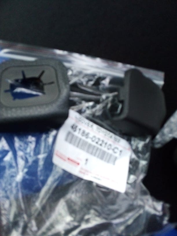

Привет на всички. Монтирах заводски круиз контрол на TOYOTA COROLLA E170, 1.33 (99 коня)- бензин с ниво на оборудване TERA и въпреки, че тук казват, че няма да работи при мен проработи. Единствено нямям лампа на таблото която да свети но иначе работи коректно. Не мога да си намеря само капаче. Ако някой знае къде, моля да ми прати линк да си купя за да не дупча моето. Благодаря предварително.

stoilov написа: ↑12 Апр 2019 14:58 Не мога да си намеря само капаче.
Какво капаче, колега? Ако е това от което излиза лостчето, за Корола Версо беше 6-7 лв в Тойота.

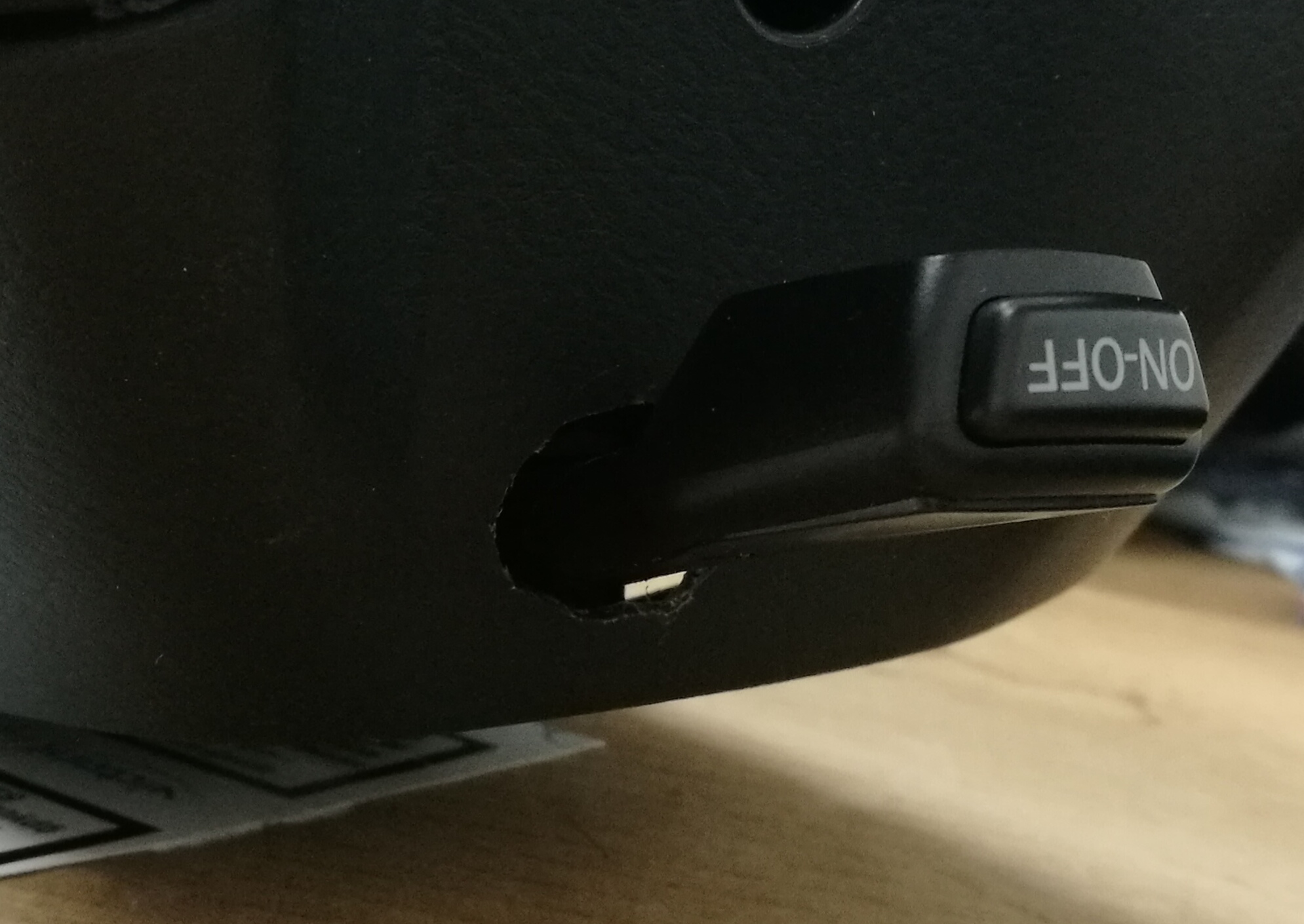

Мнение от kebappa » 18 Апр 2019 00:04

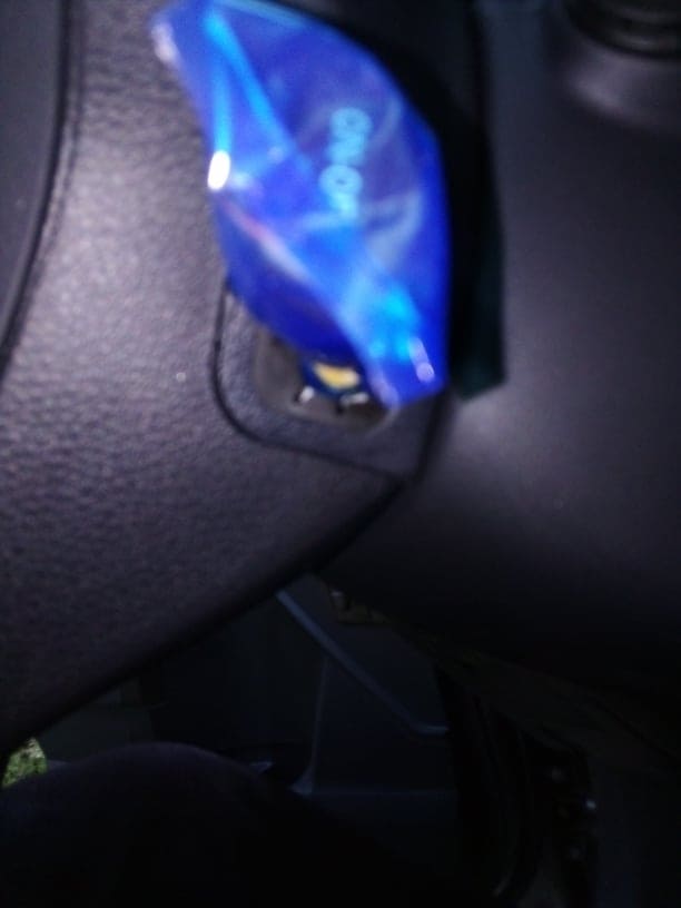

Ще монтирам лоста този уикенд. Разгледах малко снимки и се оказва ,че отвора за болта на айрбег и отвора за лоста са на една линия . Някой може ли да ми каже какво е разтоянието от края на отвора за болт на айрбег и началото на лоста ? Желая да направя максимално малък отвор. Може и някоя снимка да закъчите
Колата е Авенсис т25 2005 г. Поръчал съм лост с номер 84632-34011 .
kebappa
Мнения: 41
Регистриран на: 14 Сеп 2017 17:57
Местоположение: Plovdiv
Мнение от kebappa » 20 Апр 2019 03:00
Това е което успях да направя . Като за първи опит мисля че е добре .Не е перфектен отвора но е по-малък от самата ръчка :)
iovkito
Мнения: 3061
Благодарил/а: 18 пъти
Мнение от iovkito » 20 Апр 2019 11:40
Този отвор се прави с дремел, иначе няма как да стане перфектен.

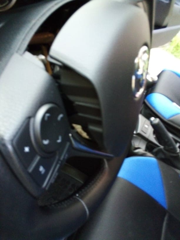

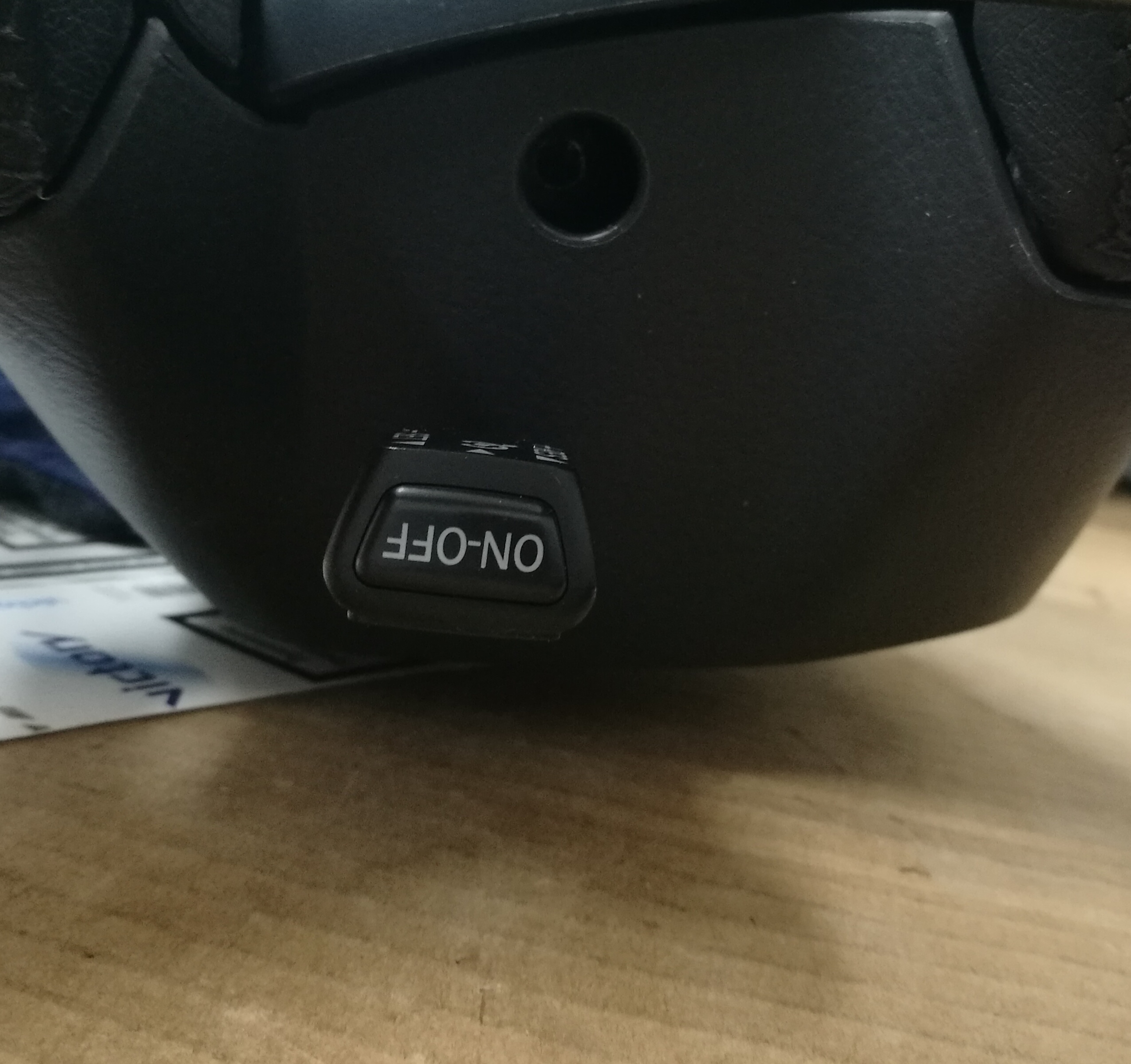

Писах в друга тема, но: Днес монтирах круизконтрол на Корола Е17, 1.6,132к.с., фейслифта, ниво Луна. Лостче от алиекспрес, капачето от един колега във форума. Цялата операция около 20 минути с две отверки. Цялата работа 35 лева:

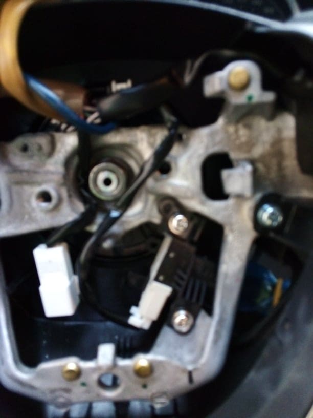

Мнение от kaivanov » 30 Апр 2019 20:26

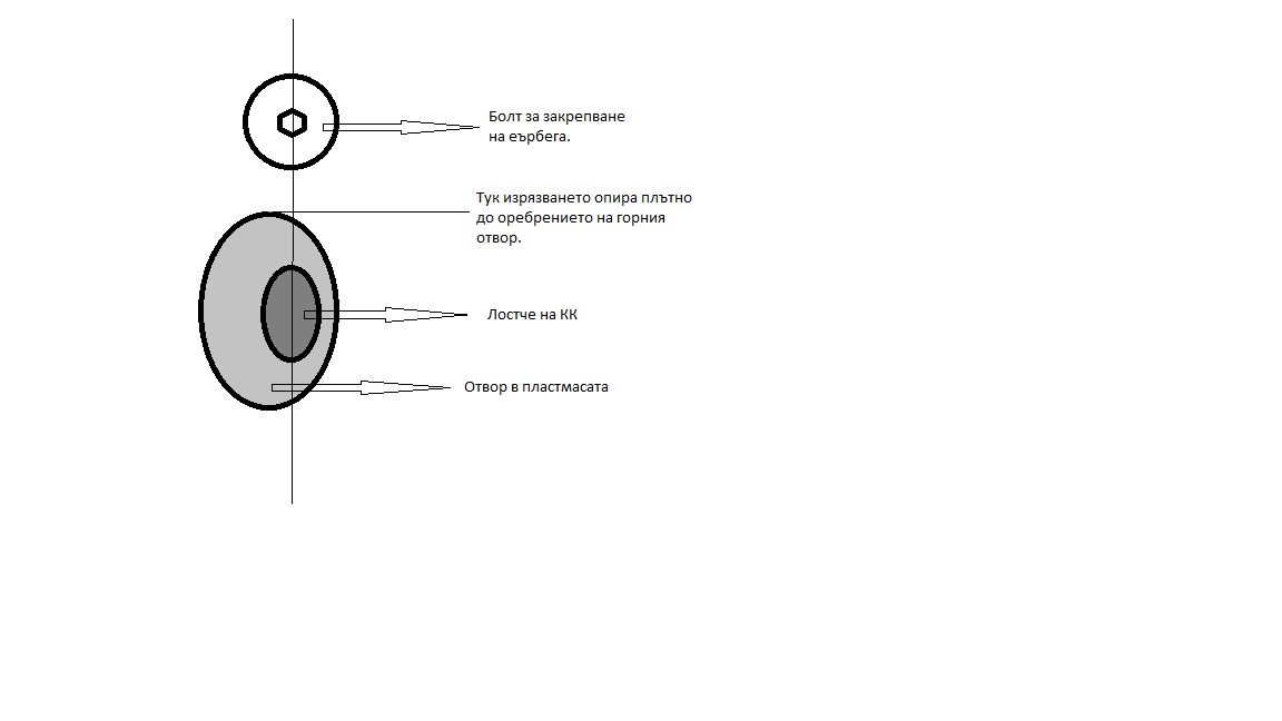

Благодарение на форума, онзи ден монтирах необходимите елементи и успешно пуснах в действие Cruise Control на колата от подписа ми.
При мен пиновете за съединителя, на буксата за спирачката съществуваха оригинално (окъсени с мост), но бяха на грешни позиции. Позиции, които не се използват.
Поставих ги на правилните места,срязах моста, свързах суича на съединителя и всичко е ОК. Въпреки, че буксите се "разкопчават", пиновете трудно се вадят.
Нужно е внимание за да не се повредят. Едната букса на кабела, който идва с превключвателя на волана я разрязах за да извадя здрави пиновете.
Вече освободени, пасват идеално в оригиналната букса. Друг проблем е намиране на точното място за отвора в пластмасовия корпус на волана.
Размер на отвора около 25 х 15 мм е достатъчен, като центъра на болта за еърбега и лостчето са приблизително в една права (вж. скицата).
Специални благодарности на mihata и skydiver за подробните снимки и обяснения. Успех на всички.
