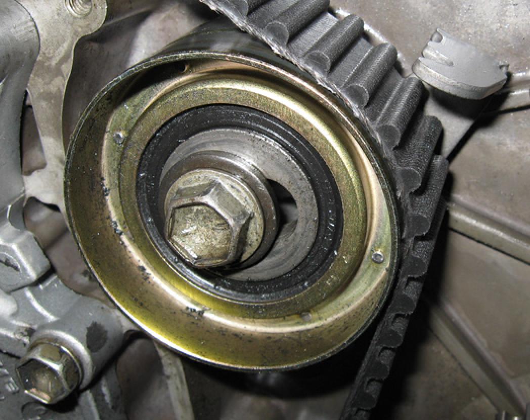

Gledaiiki snimkite samo optegacha ima nqakakva dopirna tochka... moje bi da se izmestva pri po visoki RPM i da turka optegacha wacko.gif

V35GTR написа:Gledaiiki snimkite samo optegacha ima nqakakva dopirna tochka... moje bi da se izmestva pri po visoki RPM i da turka optegacha wacko.gif
I az tova si misleh, ama nali Lorda kaza, 4e sa go gledali nqkolko 4oveka i az vikam da si traq.
Lorde proveri KAPAKA na remaka da ne turka otvutre nqkude!

V35GTR, това на снимката не е обтегача на ремъка, а края на коляновия вал, на който се затяга ремъчната шайба, чието развиване толкова е измъчило Лорда. Като единствена зъбчатка с борд, най-логично е именно тя да изтрива ремъка, алуминиевият капак също би могъл да е причина за това, но тогава по него би имало очевидни следи. Според мен обаче, ремъкът се измества навън и се търка в ръба на обтегача, увеличих снимката и се виждат следи от гумата по ролката. Освен това нараняванията на ремъка се откъм плоската му страна, доколкото се вижда зъбите са си ОК, затова изключвам борда на долната забчатка като причина.

Според има нещо тотално криво в сглобката и ремъкът се измества и трие там, където Хеки е показал. Аз бих прегледал дали някое от колелата не "бие".

бат Асене, и аз точно това си помислих. обикновено проблемът е в някоя паразитна ролка, и рядко в обтегача. ако по някаква причина е чукнато гнездото където се стяга ролката, се получава мустак който не и позволява да застане правилно. на субарата тва е редовен проблем при недоглеждане, там при цепене на блокът понякога се получава подобен мустак и затова после го минаваме с пилата - иначе ролката застава накриво и ремъка ходи напред. не се сещам да има начин да е от основна ролка - на някой от валовете, все се получава от паразитна ролка - или накриво застанала, или незатегната

XEKi, Greshka! Ne znam zashto reshih che tova e obtegacha no kakto i da e. Misalta mi behse che ima rub koito da zakacha! Problema che under load, Lorda nqama nachin da vidi tochno kade obilra osven ako ne qa slojat na nekoe dyno i da vidadt kak i kade opira!

Lorde ima li veroqtnost remaka da ne e bil opunat po predpisanoto?
Za6toto, ako e bil po-otpusnat ili po-opunat su6to moje da se polu4i zakusvane.
