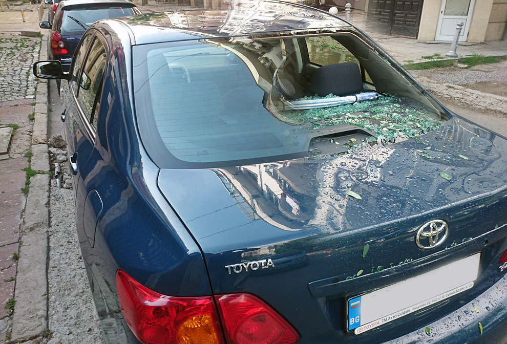

Всичко материално се оправя в този живот. И понеже то е винаги преходно, не му се вталясвайте толкова много. Ей я и моята каляска: тя стана по-готина отпреди.
