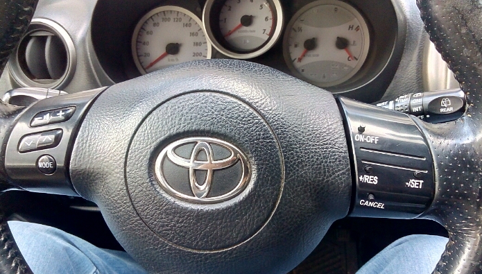

И аз да се похваля - от 2 дни си имам темпомат на RAV-ката, но вместо да поръчвам лостове и да се чудя дали ще станат, си го направих с 4 микро-бутончета и 3 резистора. Мисля че стана добре :D

Мнение от karabadabar » 09 Мар 2018 15:50
Аааа, супер честито, изглежда яко.
