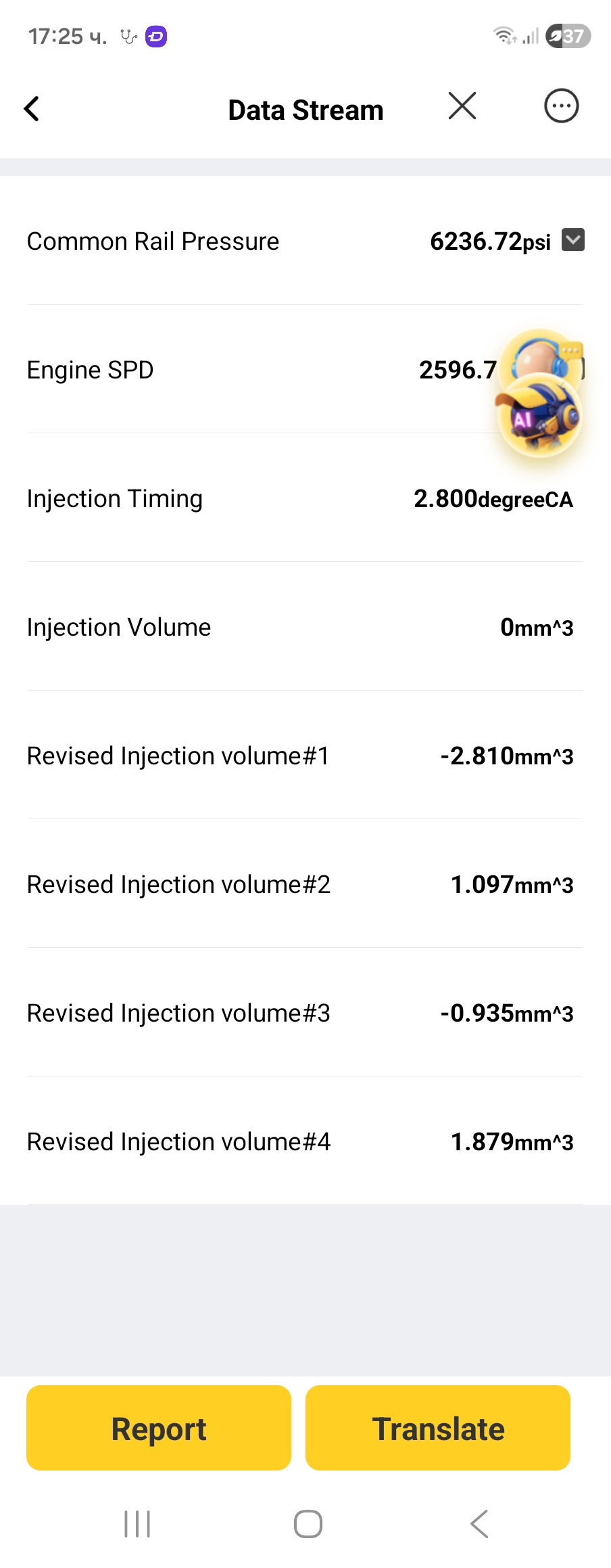

Привет може ли мнение за стойностите на дюзите, колата е рав 4 2.0 дизел 116 к.с , 2004г. Благодаря
Мнение от iovkito » 22 Апр 2026 21:41
За смяна са.
Мнение от WoLF » 22 Апр 2026 21:55
Свали ги и ги пусни на стенд, че нещата така не изглеждат добре...

 ! Съобщение от: slowtraveler
благодаря за насоката - темата е слята с правилната
Дюзи на теория, може да извадят кофти стойности и при заминаващ/и SCV клапан/и - ECM/EDU ще ги "надува", ако налягането в рейката не е в нормите или е нестабилно. Ще ги ползва като последна инстанция да влезе в екологията, и да не налива излишна нафта в мотора.
