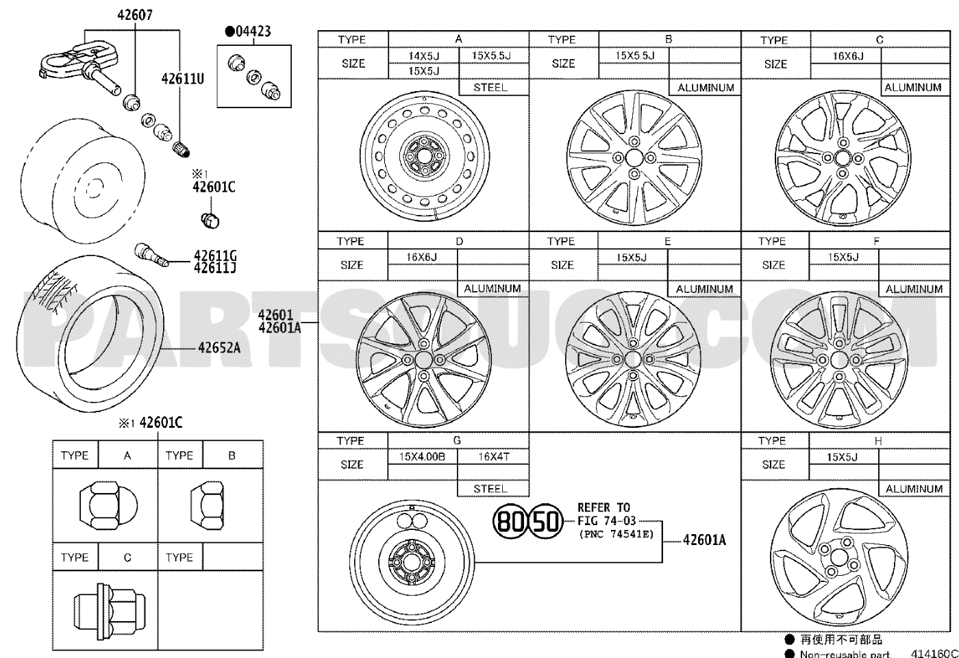

Сърдечно благодаря на двама Ви за отговорите!
Колко трябва да е ЕТ на вторите 15х5,5J?

ET45. Всички джанти са 4x100
На следващия модел (XP21) джантите са 16х6J ET50 5x100.
