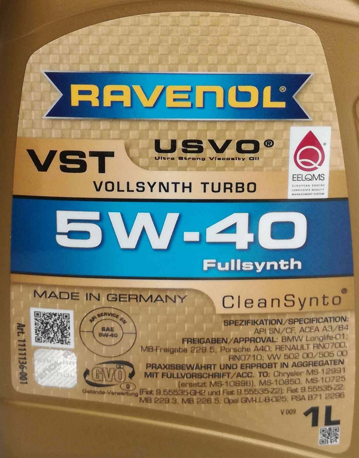

Но, вече има начин да проверим дали някой "lubricant marketer" има право да твърди (claim), че неговите масла отговарят на спесификации на ACEA.liav_dolen_(no)pedal написа: ↑10 Дек 2015 19:14 Второ. ACEA насърчава производителите и marketer (oil companies), които твърдят (claims) че неговите масла отговарят (meet) на ACEA European Oil Sequences, доброволно да си регистрират маслата сами в сайта на ACEA . Тази база данни НЕ е публична и никой не може да провери дали някое масло е регистрирано. Освен това, ACEA НЕ тества тези масла, и НЕ потвърждава (сертифицира) дали тези масла отговарят на ACEA European Oil Sequences.
List lubricant marketers registrants
Освен това, тези "lubricant marketer" могат да лицензират EELQMS Trademark и да го печатат на етикета на тубата масло. Само съм го виждал на етикетите на Ravenol.
EELQMS Trademark
