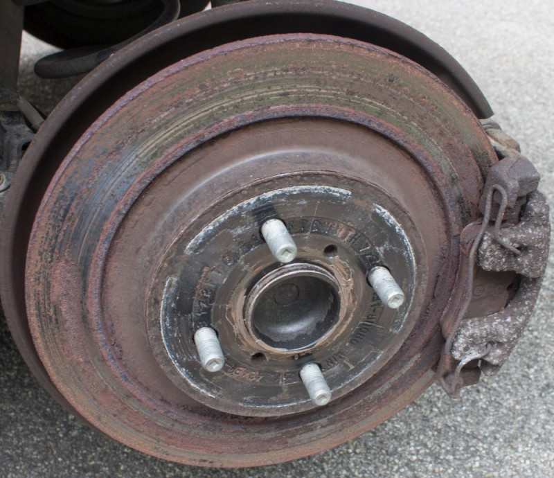

Не зная как е при всички модели и всички поколения, но при Yaris ако не обръщаш особено внимание на задните спирачки, то може да се наложи да ги сменяш на всеки две години.
Един от многото примери на автомобил на 2г и около 18 000км.
С предишния ми автомобил изминах 180 000км без да сменям накладки, само стандартните ТО с течности и ремъци. Сегашния е с верига и за 140 000км само ТО с течности. И двата не са хибриди.
Спрямо всичко прочетено и видяно, считам че хибрида от подписа ще се нуждае от задни дискове и накладки до 100 000км, като към момента е на около 43 000км и всичко все още изглежда добре.
Сравнение в разходи между автомобили се правят доста трудно, в зависимост от много фактори:
- нов/употребяван (с неясна предходна поддръжка) автомобил
- предимно градско/извънградско шофиране
- начин на употреба - плавно ускорение и спиране/дигитално шофиране
и т.н.

Колко да се сменят, все пак колата ги ползва само под 15км/ч

Това така написано, не е съвсем коректно.
При някои модели е под 8км/ч. А при всички модели, при екстемно спиране механичните спирачки се задействат при много по-висока скорост. Кога и с какво съотношение се задействат електрическте и механичните спирачки се решава от ECU-то, като се вземат няколко сигнала от различни сензори.

Така е, но това не променя идеята на мението ми, нали

Разбира се, че хибрида не ползва накладки само под 15км/ч

To e ясно, че се ползват когато трябва, но при оптимално каране моментите в които потрябват са много по-малко. За това ми е и любопитно дали се налага по-рядко да се обслужват (или са проектирани така че да влязат в същият период на обслужване
). При мен се ползват основно докато маневрирам в паркинга, в останалото време само им простъргвам образуваната ръжда.
