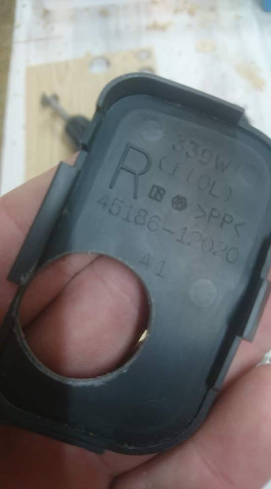

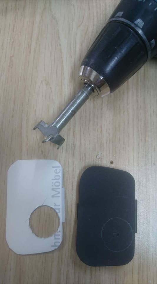

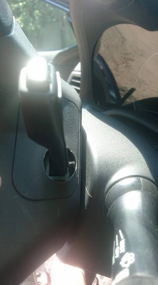

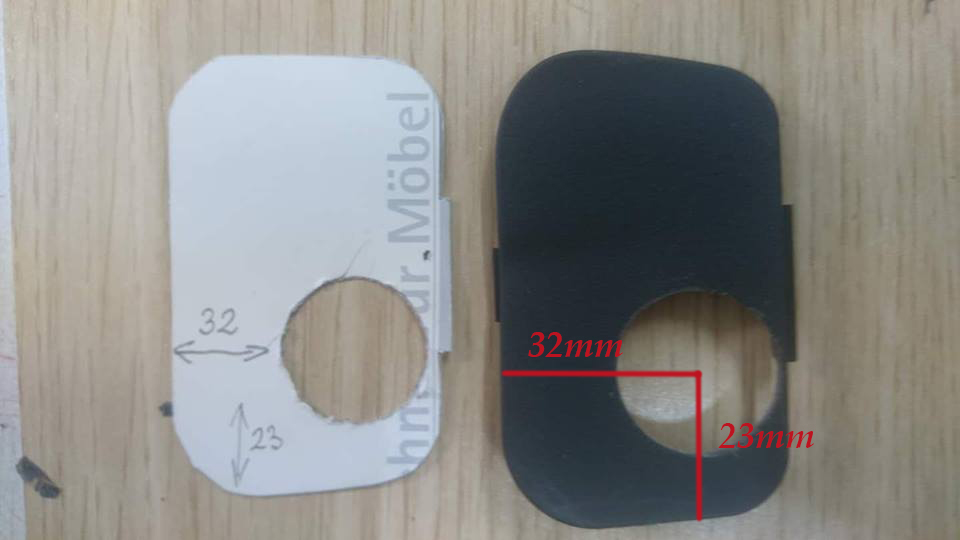

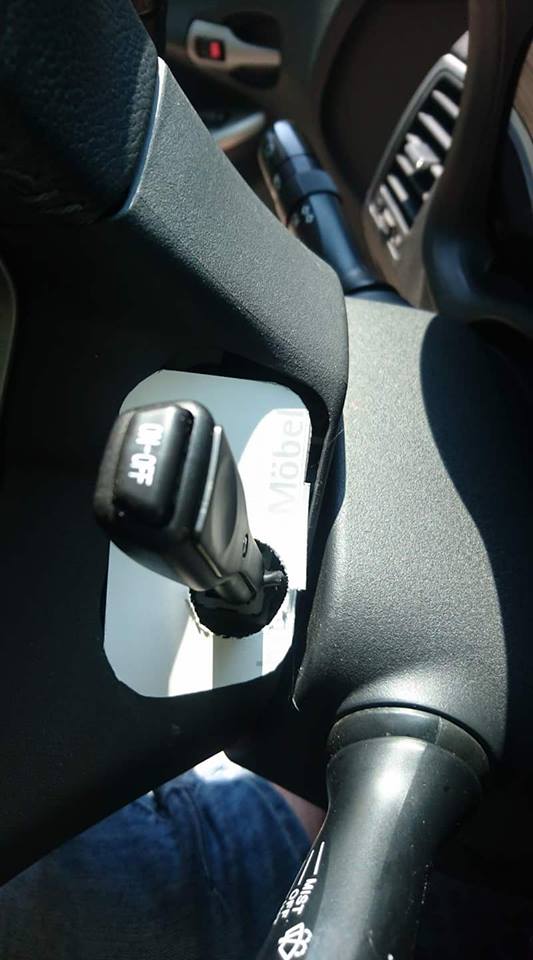

Здравейте, колеги. Най-накрая и аз сложих круиз контрол на моята корола ( е150 с 1ad-ftv ) . И аз минах по пътя, нееднократно описван по-горе в темата: първо с най-любезното съдействие на колегата Akima, разбрах, че при мен ще се получат нещата, после съответното лостче от алиекспрес и въоръжен с отвертка с накрайник ph2 за монтаж на лостчето с приложените в комплекта винтове и т30 за сваляне на еърбега пристъпих към работа. Няма да описвам тая процедура отново, а искам само да споделя как да се справите с отвора в капачката и то само ако сте като мен мързеливи да ходите да си купувате нова. Трябва ви само фрезер за дърво ф25 и пет минути време.
