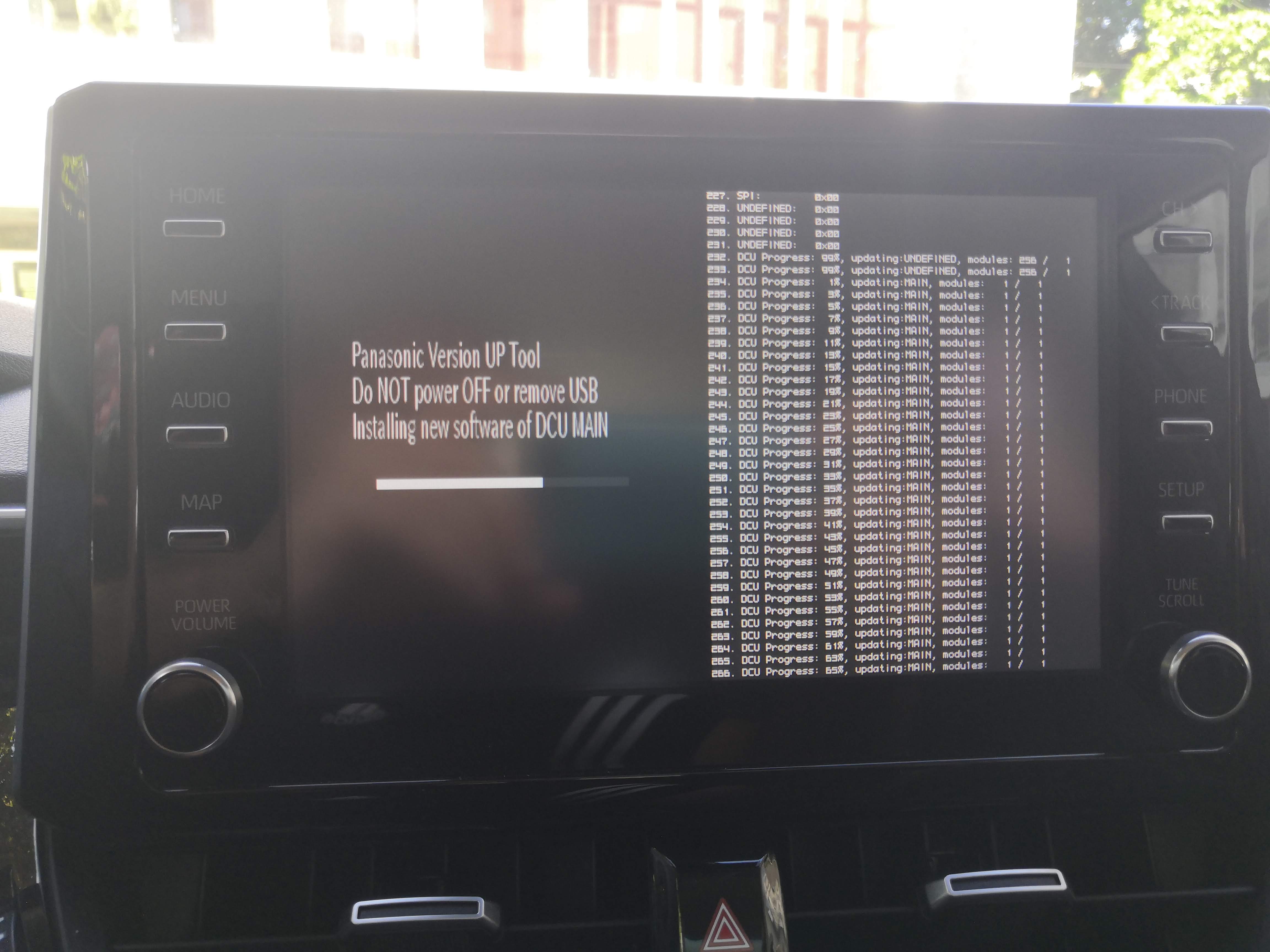

При мен update-a мина без проблем. Единственото, което направих е да сложа флашкат в предното USB и всичко тръгна автоматично. Не беше необходимо да ходя в настройките и да натискам Update.
Всичко работи нормално.
Единствено се бяха загубили връзката с телефоните, но не е болка за умиране.
ПП
Не насърчавам никого да парви това! Всичко е на Ваша отговорност!
Начало 16:20 ч.
Начало 16:20 ч.
Toyota Update Start.jpg (551.41 KiB) Преглеждано 3876 пъти

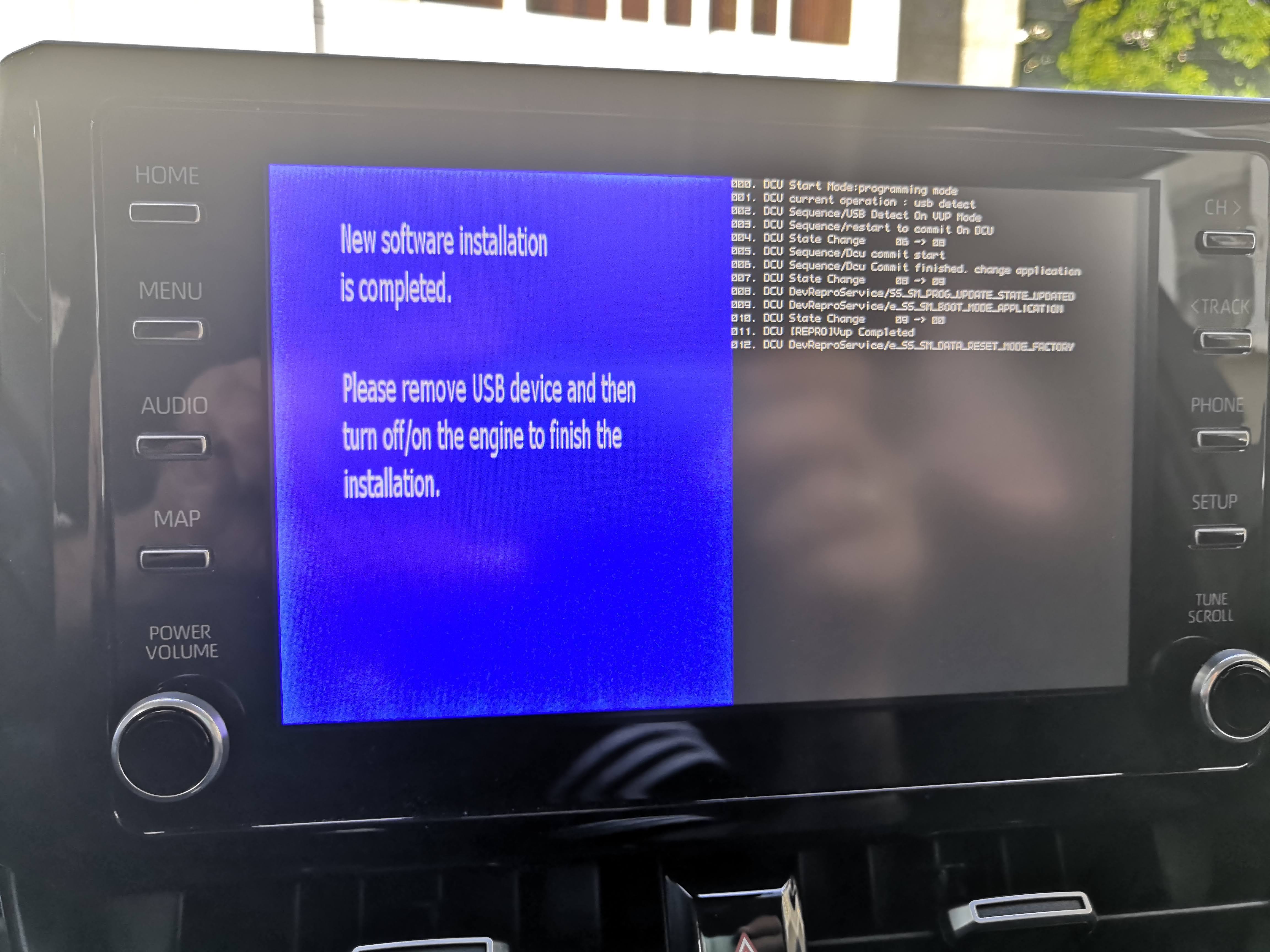

Край 17:05 ч.
Край 17:05 ч.
Toyota Update Finish.jpg (821.85 KiB) Преглеждано 3876 пъти

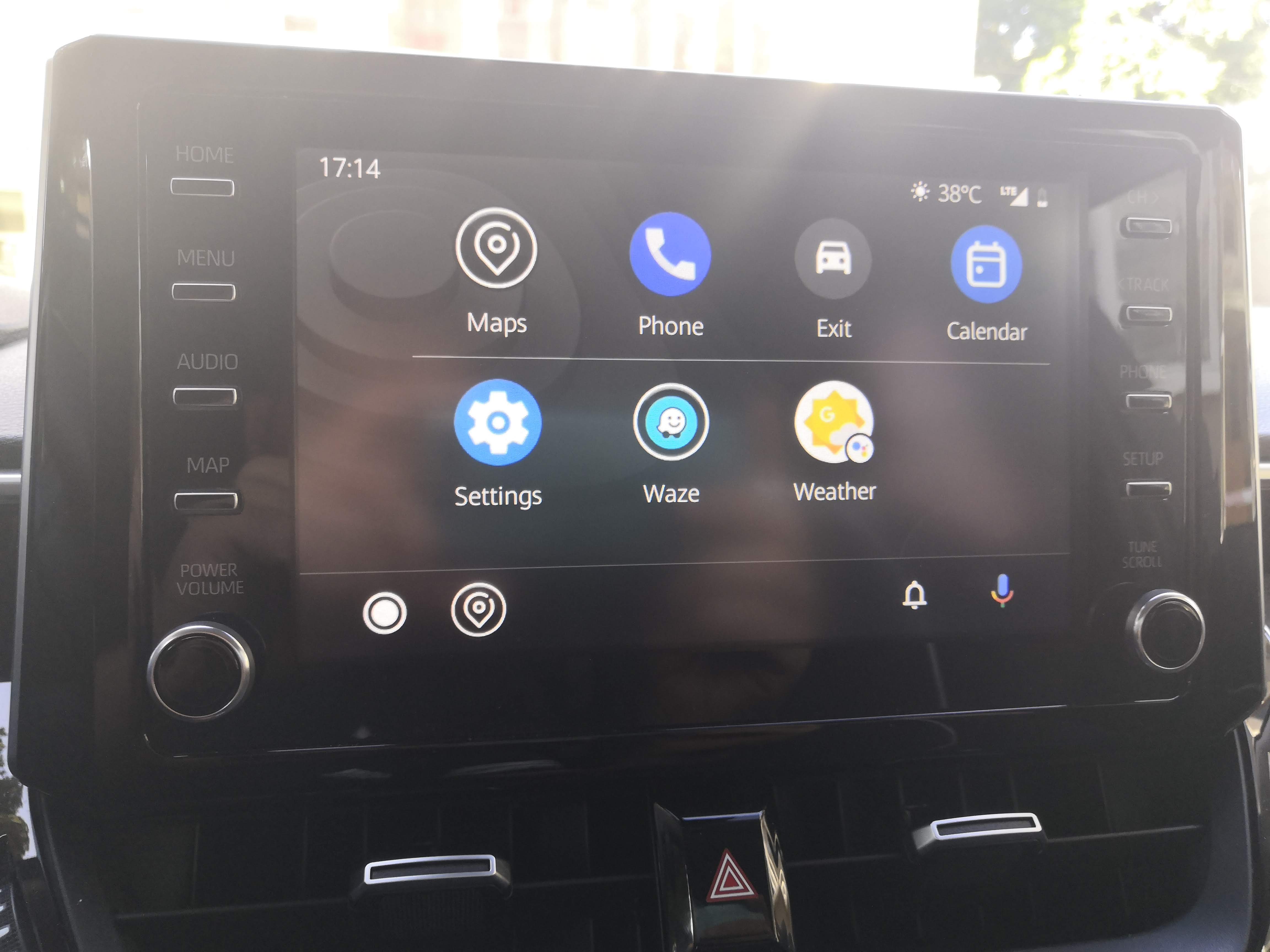

Android Auto
Android Auto
Toyota Update AA.jpg (412.95 KiB) Преглеждано 3876 пъти
