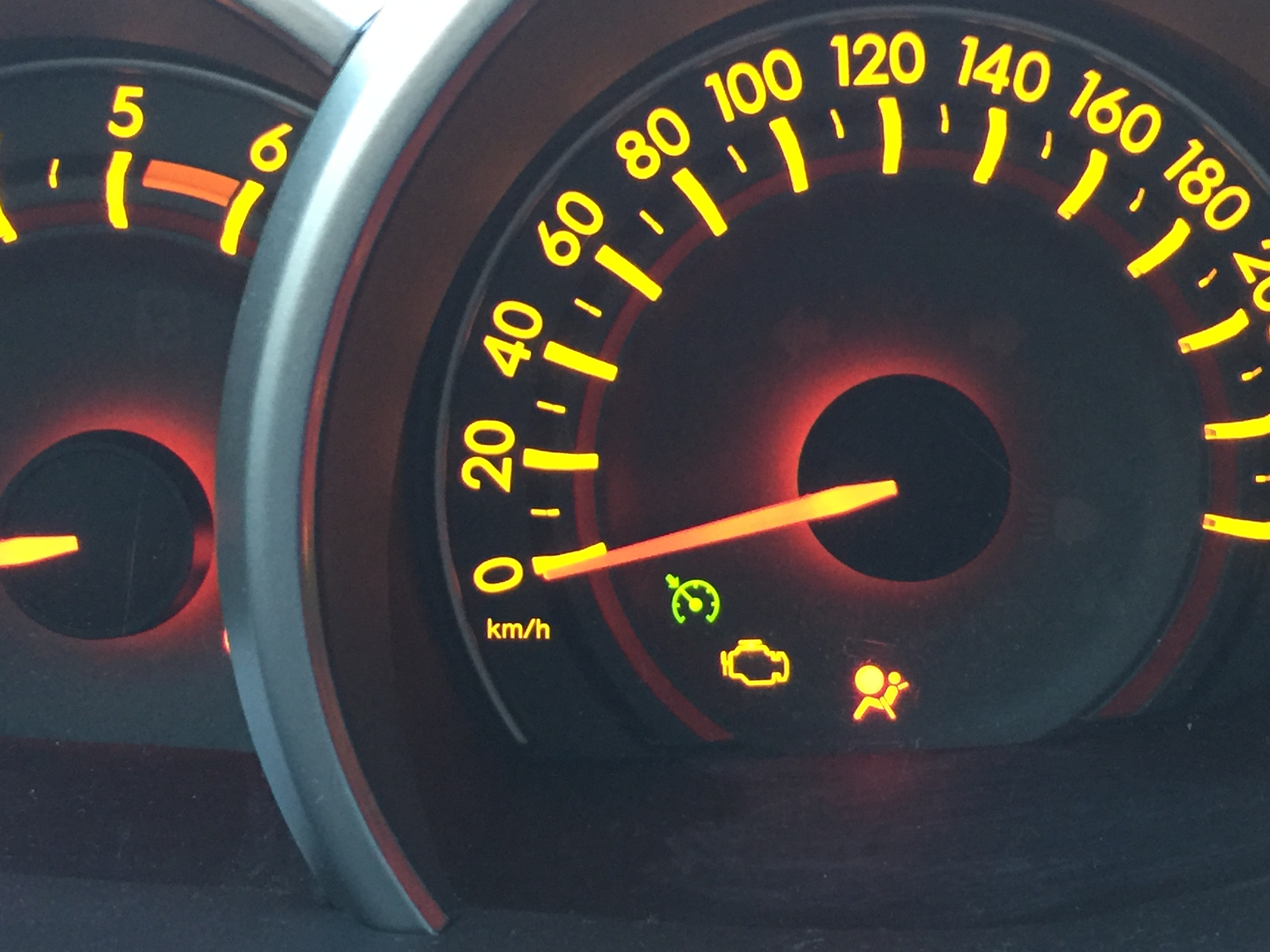

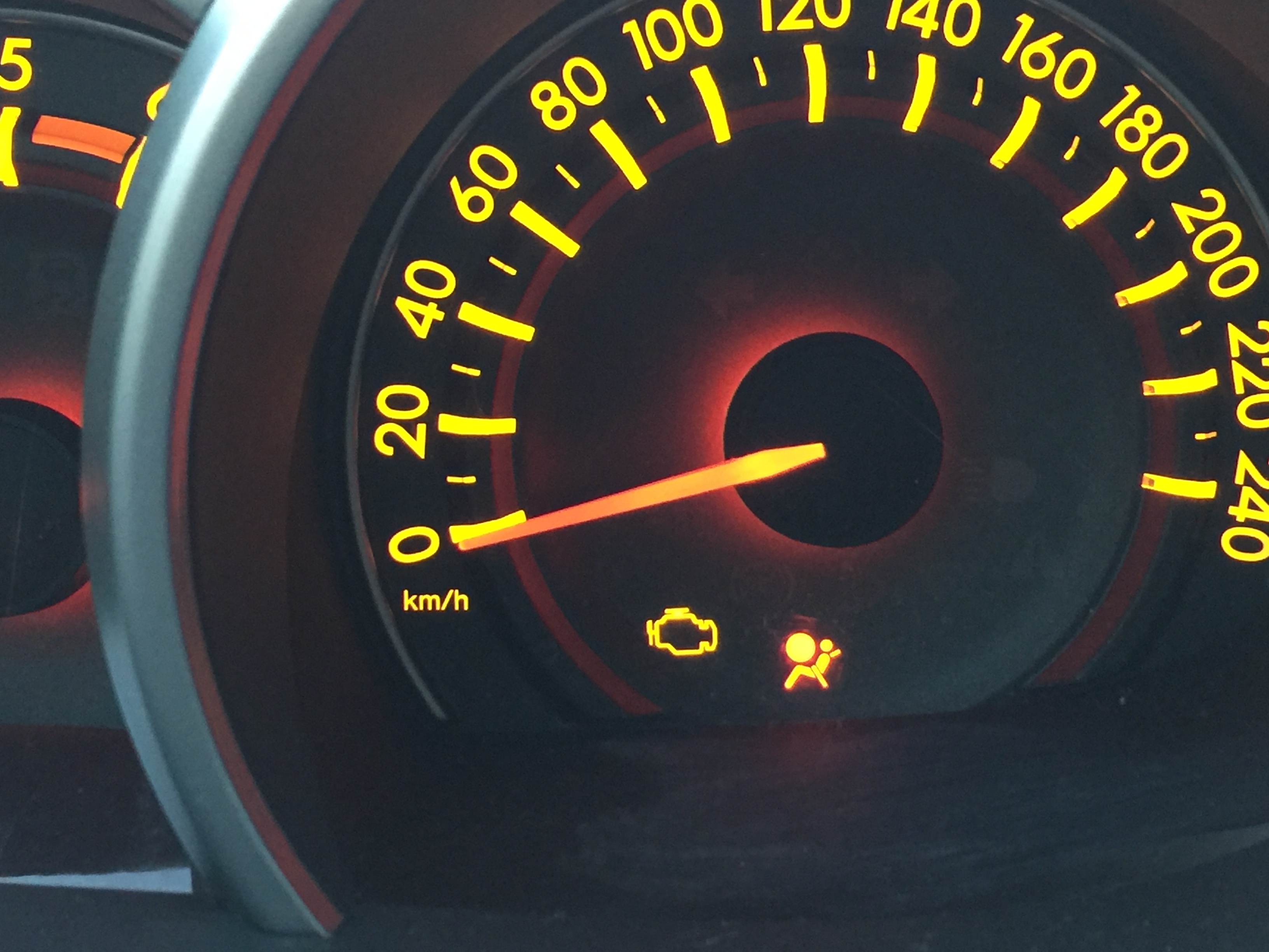

Така...не можах да устоя и докато щерката беше на урок по английски се захванах. Имах малко проблеми докато разбера как точно да освободя еърбег-а. Оказа се, че при мен не е с винтове а се избутват едни пружинки, които го придържат. После докато разбера как да откача кабела на еърбега за да го мръднa, но да е жив и здрав youtube :) . След като всичко по горе бе направено включих кабела в буксата, закачих акумулатора и ето резултата.
Не съм го пробвал реално, но предполагам, че щом е светнало ще проработи. Сега си чакам капачката за лостчето и ще го монтирам.
