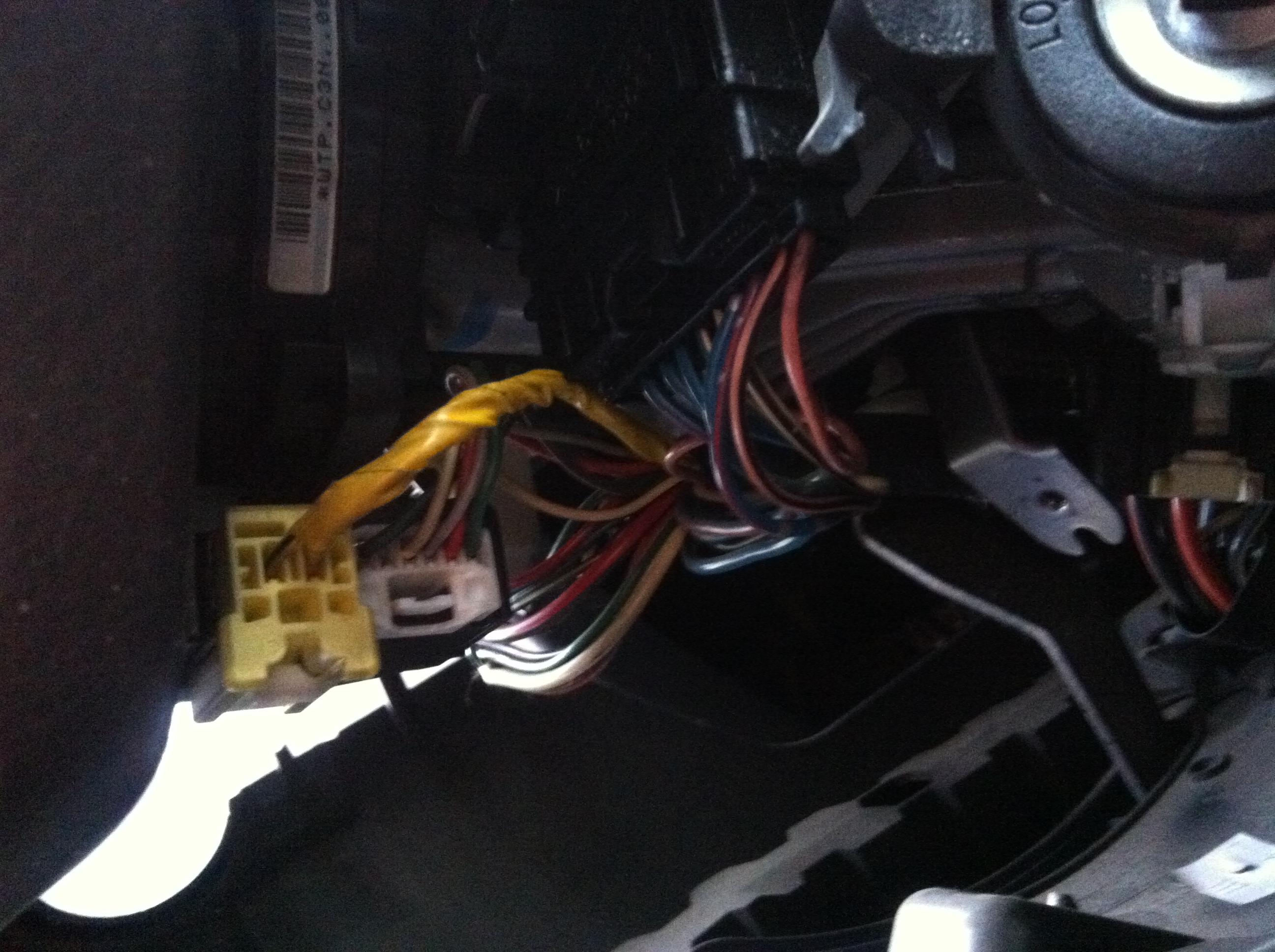

Ето че успях да направя снимка под еърбега какво мислите имали нужното?
Toyota corolla 1.6VVTI 110 HP. 2005г.SOL --made in JAPAN

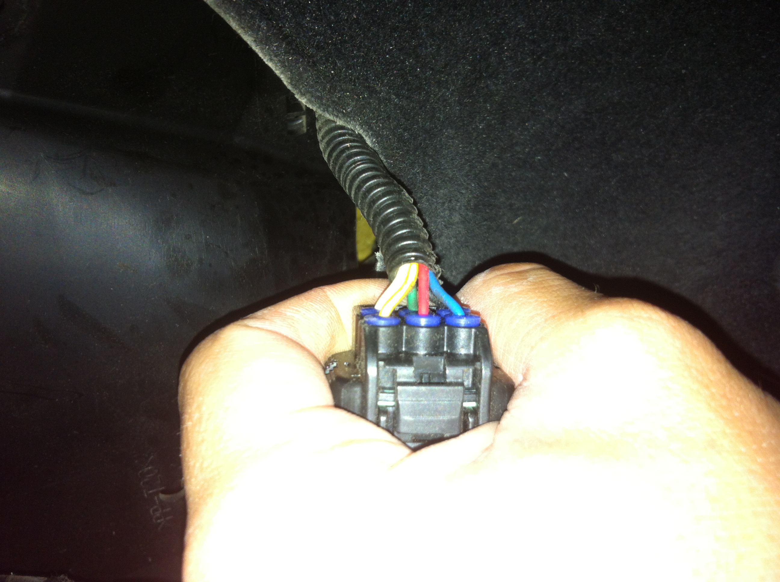

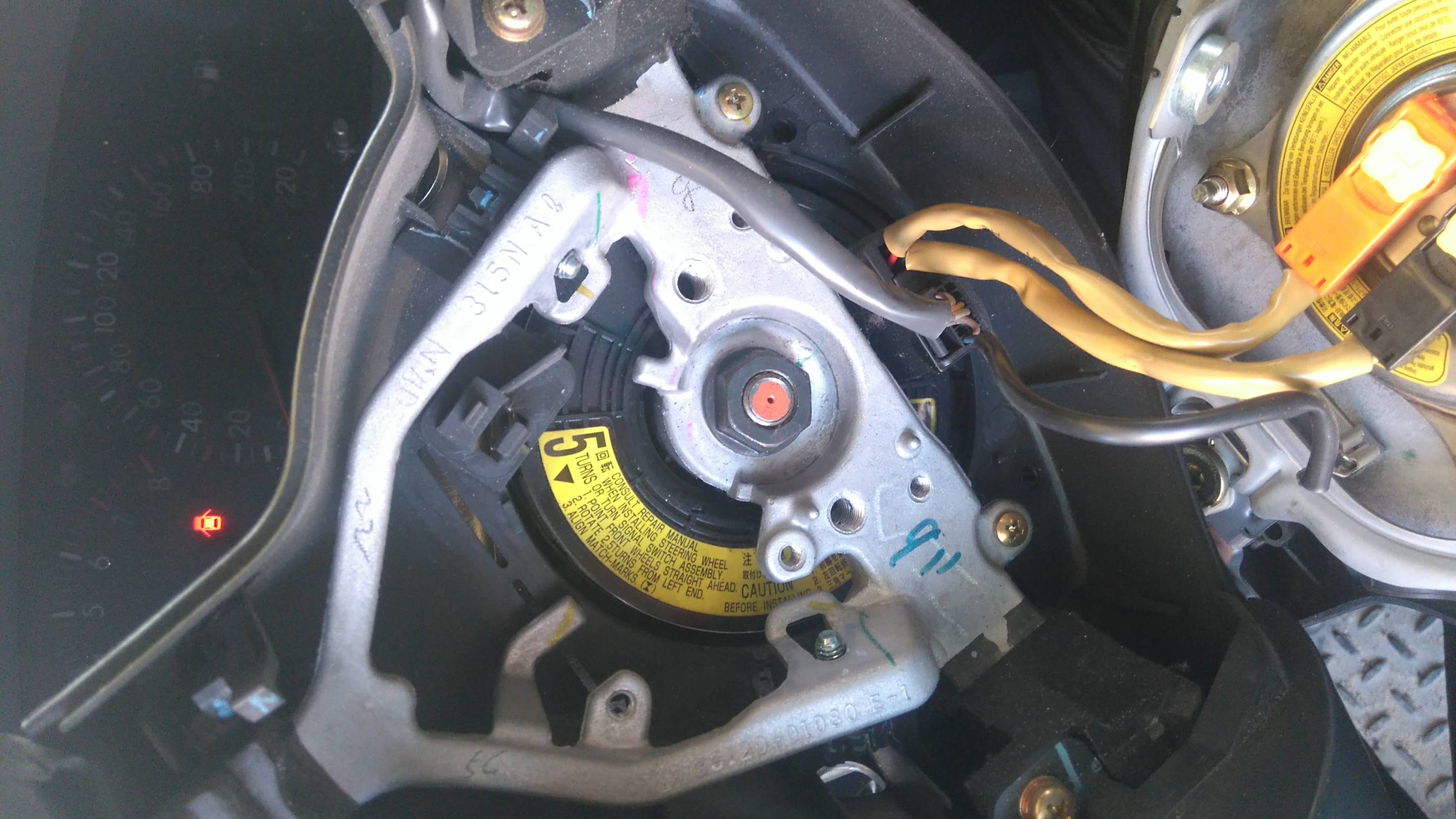

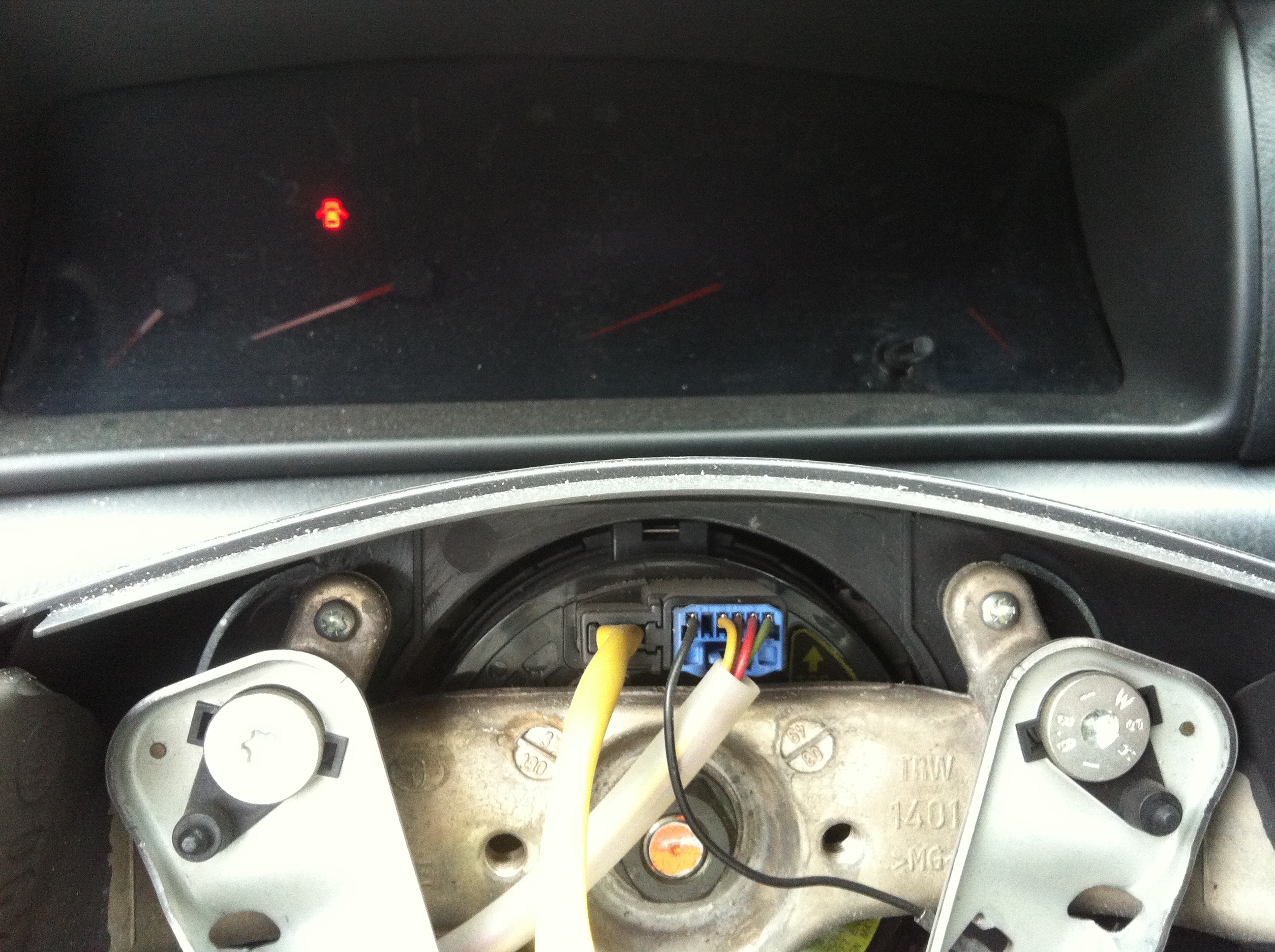

Малко помощ, ако е възможно... Изчетох цялата тема, но стигнах до задънена улица. Колата е Corolla E12 2.0 D4D 2004. Имам бутон на съединителя, на спирачката и на газта. Снабдих се с лостче 86432 - 34011 но няма къде да го свържа, има само един свободен пин във волана. Ако някой знае ще съм благодарен :)
Ето VIN / SB1KW20E00E045414
Прикачам снимки на волана, под волана и буксата на газта.
image (1).jpeg (1.77 MiB) Преглеждано 5453 пъти
image (2).jpeg (1.51 MiB) Преглеждано 5453 пъти
