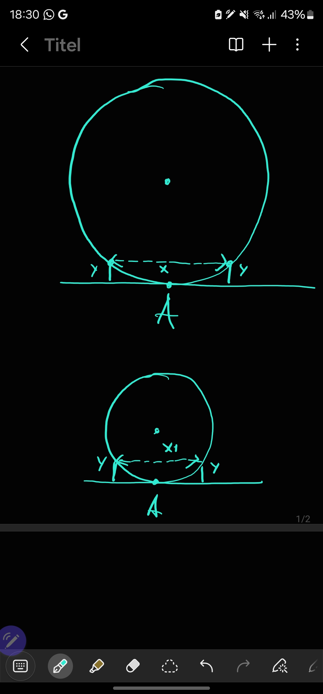

Хурса- начертай една сфера с диаметът Х, сложи една допирателна- допират се в 1 точка само, вземи още по 1 точка от двете страни (образно- контактното петно), на определено разстояние и измери диатанцията от тези точки до допирателната. Сега начертай сфера с диаметър 2Х и повтори същото с двете точки и виж, че са на по-малка дистанция от допирателната. Т.е. при пневматичната деформация на гумата (сферата) тези 2 точки ще ударят допирателната по-"бързо"...Т.е. по-голямата гума ще изисква по-малка деформация, за да стъпи със същото контактното петно на асфалта, и при еднакво налягане и деформация петното ще е по-голямо

Няма да е по-голямо - деформацията ще е по-малка при по-голямото колело - така че "петното" ще е със същата площ, почти (нека не е сфера, а "цилиндър", че по-лесно се "вижда", "смята" и е по-близко до формата на колелото).

А защо смяташ, е деформацията ще е по-малка при по-голямото колело при еднакво налягане? Погледни чертежа ми (не пледирам за пълна акуратност)- сравни Х с Х1 (това биха били съответните контактни зони при еднаква деформация У). Освен наистина, ако У в двата случая са различни, но не виждам защо при еднакво налягане

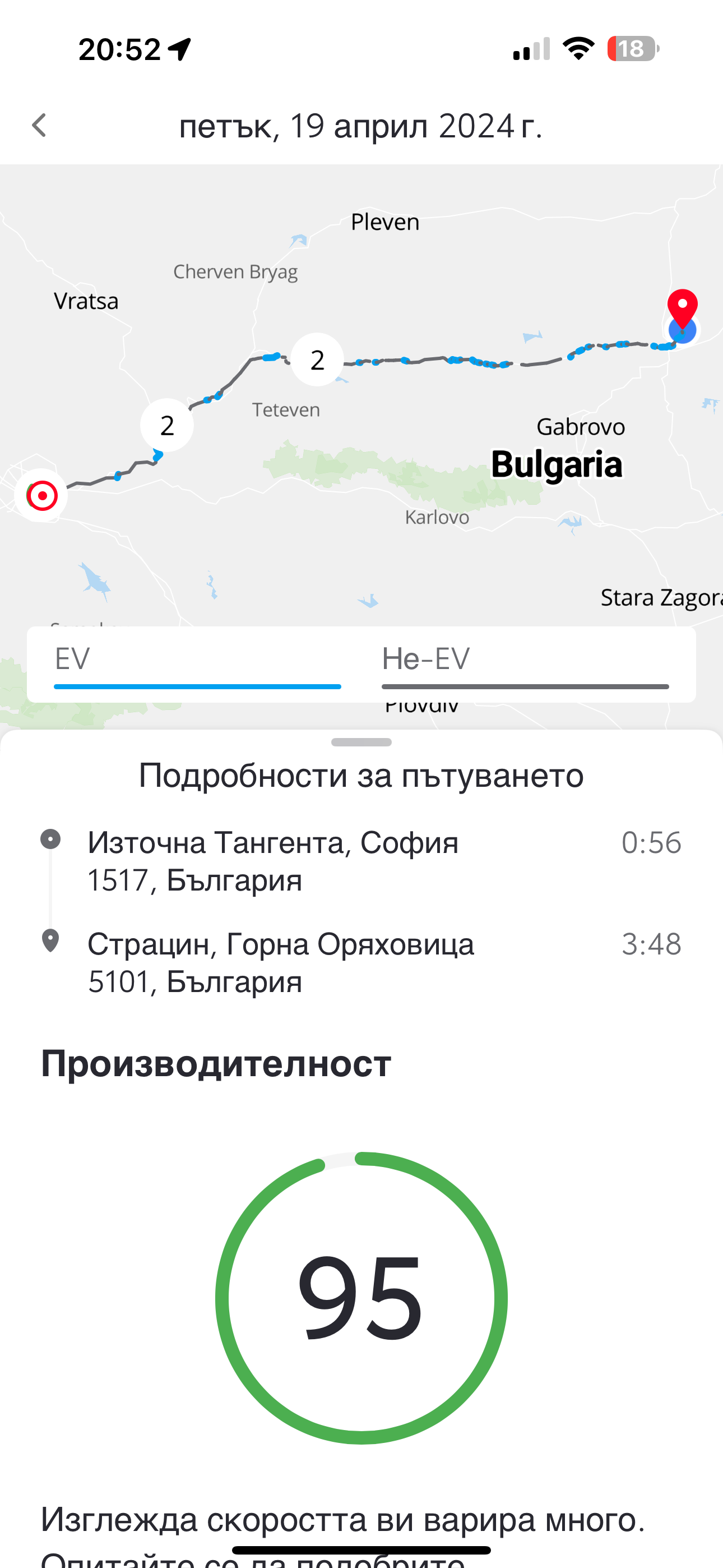

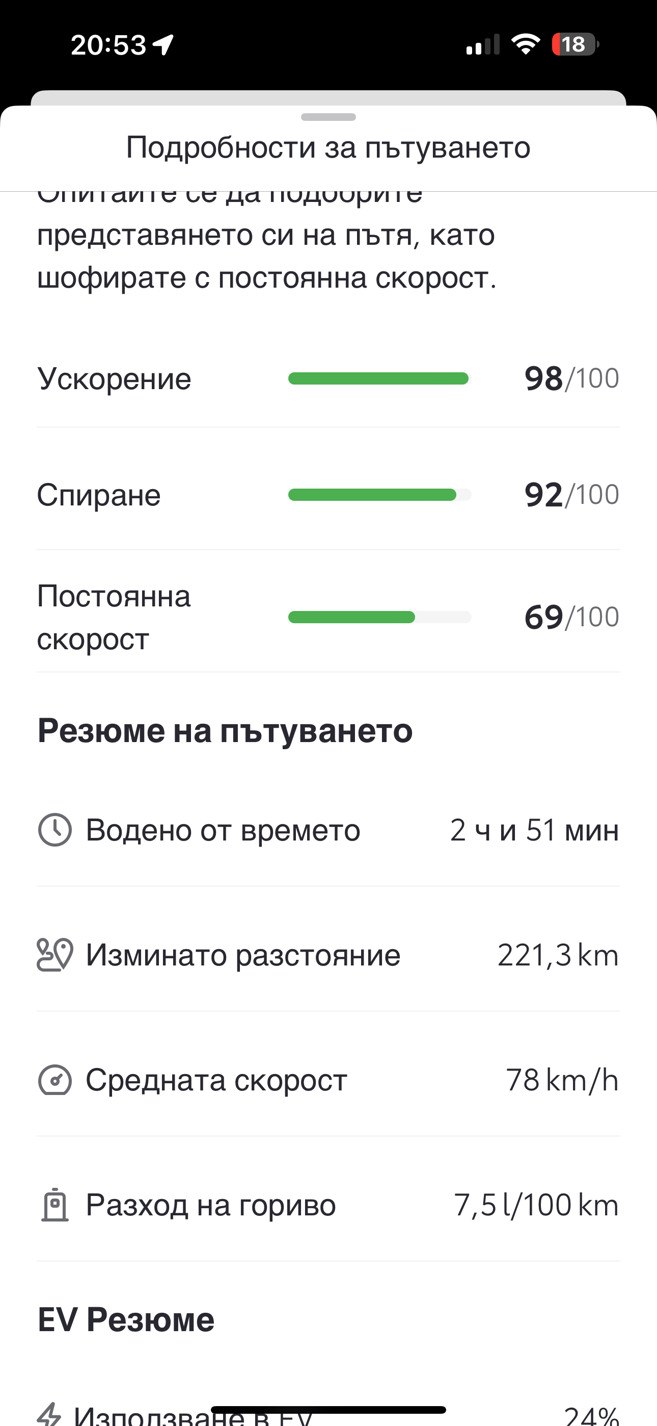

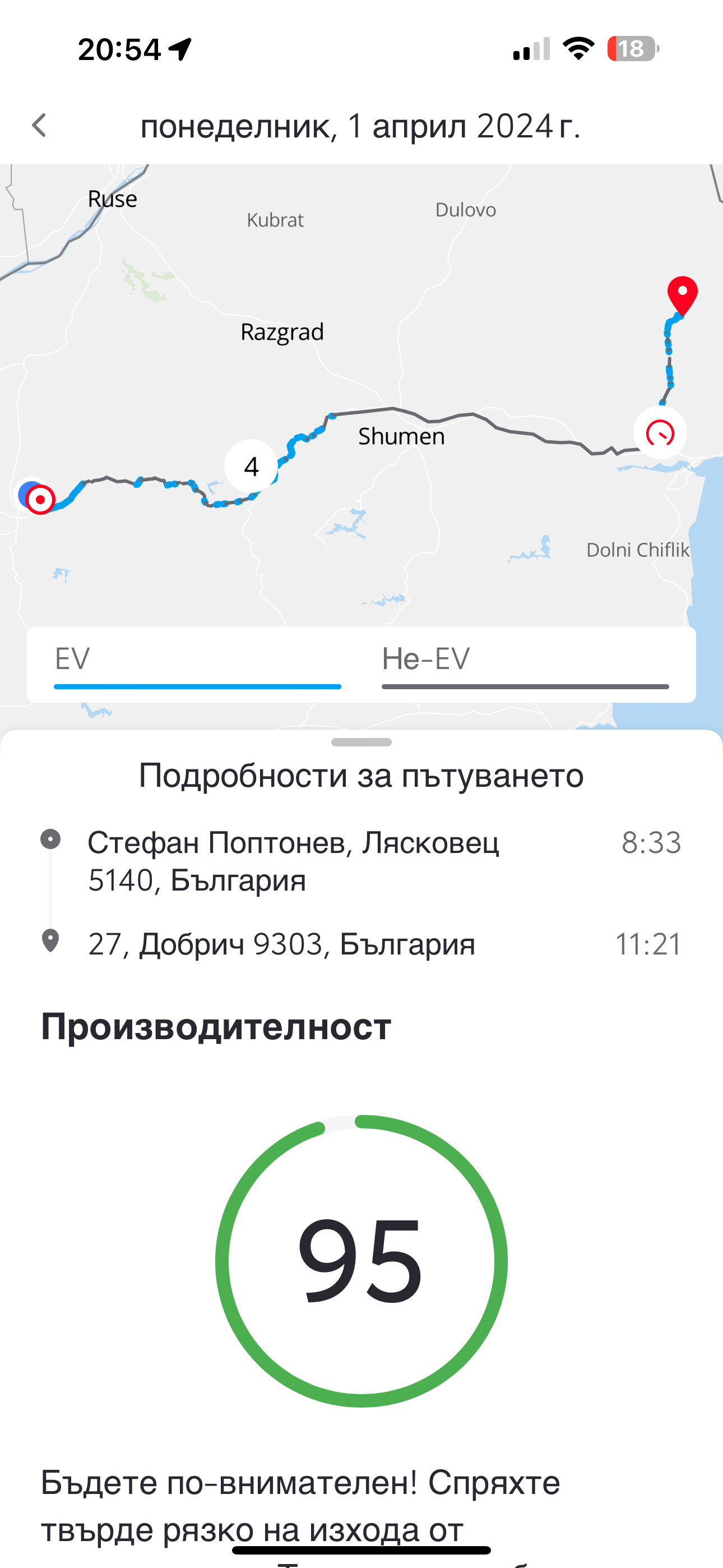

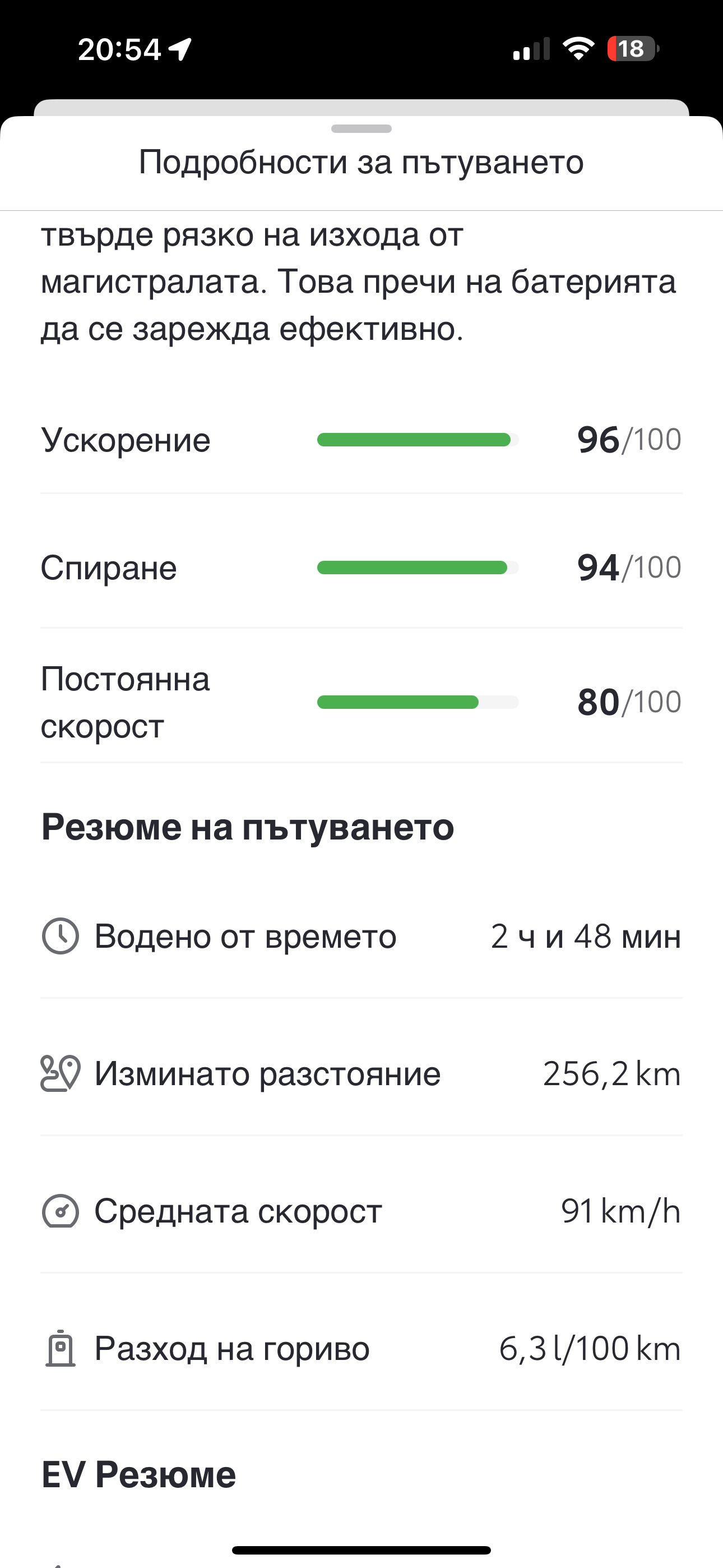

Давам две пътувания ,Вторите две снимкиСофия-В.Търново, първите две снимки са В.Търново - Добрич. Добрич съм сам със 18 цола зимни гуми разход 6.3л/100 , средна скорост 91км/ч. София съм с 3-ма души в колата, летни 19 цола гуми разход 7.5 л/100 , средна скорост 78км/ч.
А сега пак ме питайте , защо съм в шок?!

Движа се с 13 км/ч по бавно и разхода ми е с 1.2 л/100 по- висок!
И двата прехода са изцяло в хибриден режим.
