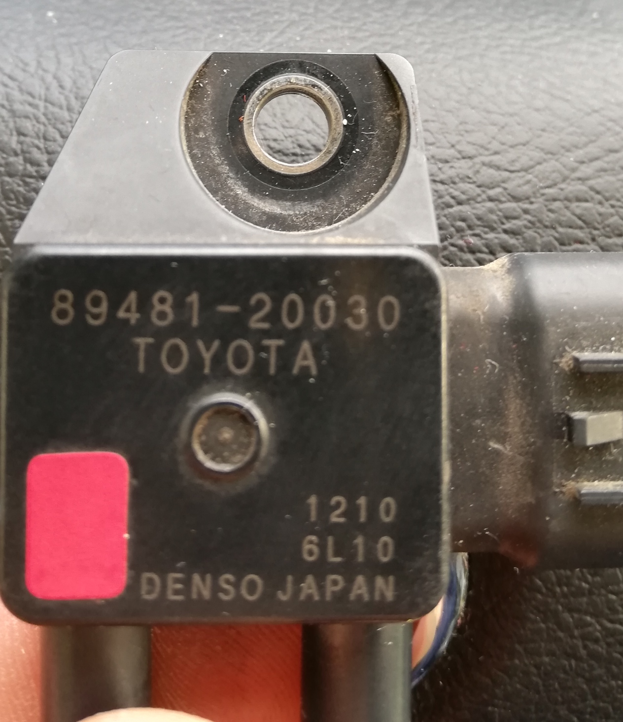

Здравейте колеги
Собсвеник съм на Toyota Avensis T27 2009г. 2.2 D-cat
От около година започна да ми прави проблем с много сериозно пушене.
Когато тръгна сутрин температурата на двигателя достигне около 90 и развия 60-65 км започва едно страшно пушене-сив дим с ужасна миризма в продължение на около минута. След това карането продължава с много редки и леки припушвания.
Преди време ми смениха датчика който съм снимал пожене на диагностика не показваше никакви стойности. Сега на диагностика ми казват че всичко по изпускателната система показва, че е в норма НО пушенето си е всеки ден.
По таблото нищо не ми свети като грешки и на диагностиката няма нищо записано.
Следващата стъпка която ми каза монтьора е почистане на ЕГР и пускане на принудителна регенерация.
Моля за съвет ако някой от вас се е сблъсквал с такъв проблем и дали е намерил решение освен премахване на DPF?.
