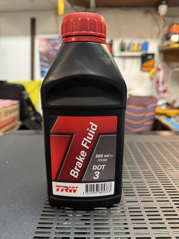

от ico1
На Мазда CX7-2012,RAV4 XA40 -2016 и LEXUS RX-2018 всички са с DOT3.
Аз си поръчах такава на TRW за всеки случай.Всеки си решава. :D Изображение
