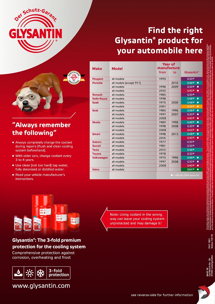

Ето според BASF кво може да се лее от техните антифризи

Мнение от Ивайло Димов » 16 Мар 2023 21:03
Вече го коментирахме мисля за дейонизираната вода :thumbsup: Продава се по магазините за разреждане на вино и ракия....цена 4-5 лева за 10 литра .Ползва се за ютии и парочистачки и фармацията.Темата стана дълга но е полезна за хора ,които тепърва се чудят кво да налеят .
Да обобщим, всеки антифриз G12 + и G12 ++ без силикати ,фосфати ,нитрити и амини е подходящ за Тойота ,концентрат и е желателно да се разрежда с дейонизирана вода.
