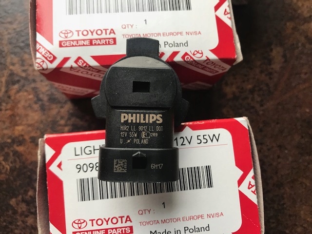

astranom написа: ↑08 Фев 2023 17:20 45000 км и 3 години по-късно ми изгоря крушка на фара
Само да дам кратка последваща информация за смяна на крушката на фара. Тъй като ми се наложи да пътувам още на следващия ден по магистрала с нощно каране и нямах никакво време за реакция, избрах най-бързия вариант и си купих крушка от ТМ Ауто Изток. Имаха само една бройка налична, т.е. имайте предвид, че може да не поддържат големи наличности. Цената беше 98 лева за 1 брой (знам, знам... :D ). Самата смяна е супер лесна, дори за човек с умерено леви ръце като мен, има място да си пъхнеш ръката зад фара, да развиеш и после да завиеш "фасонката". Самата крушка също се вади и слага много лесно на фасонката.
На кутийката не пише Philips или друга марка, а пише "Genuine Parts Toyota/Lexus". На етикета пише това:
LIGHT BULB HIR2 12V 55W
90981-YZZAM
Made in Poland
Много благодаря на колегата, който още същия ден предложи да ми помогне лично!
Мнения: 4850
Благодарил/а: 12 пъти
Мнение от BOz » 15 Фев 2023 17:15
А на самата крушка не пише ли производителя ѝ?
Не, че и 18 лв,, където я намирам в нормален магазин е оправдано, но пак 100, баси. Купувайте си крушки предварително. Хем да сте готови за смяна във всеки един момент, хем да не плащате мега излишно.
