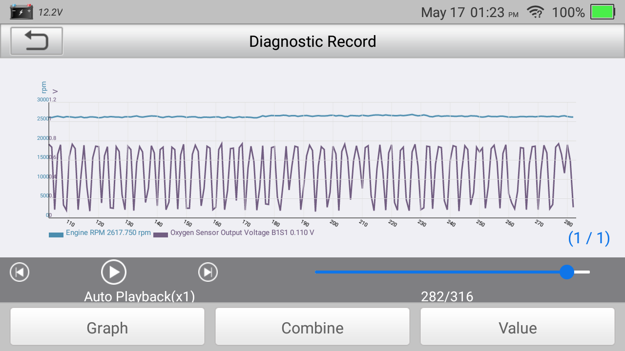

Здравейте. Купих нови свещи от местен магазин нормални със един електрод. Но ме човъркаше за другите със многото електроди и като развих една видях че ще паснат и сложих тях. Всичко работи нормално. Интересно свеща на първи цилиндър( на капака на главата има цифри 1-2 и затова предполагам че е първия, откъм ремъците) е най износена. Положителния електрод е доста свършил така да се каже. Видях къде отива и маслото, някой е смъквал капака и явно е със силикон имаше леко омаслено даже и във отворите при свещите. Ще поръчам гарнитурата да я сменя. Закачих диагностиката пак да махна грешката и тест само на датчик едно, тоест сондата. Със теста от по горе 2500 об за две минути напрежението се колебае според теста но на всеки две три или четири смъквания надолу пада под допустимото и светва червено на диагностиката. За това ще взема и сонда със гарнитурата,и ще използвам момента да сменя гарнитурата и на колектора да изчистя дросела , имам и спрей и така. Съскането си е там но съм вече почти убеден че идва от дюзите когато рязко се подаде газ.

Ако има недобре работещо или прокъсано уплътнение на дюзите ще го видиш отчетливо. На 1 леко натискане на педала на газта до 2000 оборота се получава много приятна локва бензин горе в канала около инжекторите. Това от опит, че сменях там о-пъстени и антивибрационни тампони. По-скоро съскането ми се струва да е вх.колектор, който е много близо до дюзите и те лъже, че са дюзите.
Смени гарнитурите на дросел, входящ колектор и на капака на клапаните и виж дали няма да изчезне. Сондата е ясна че е за смяна щом "потъва" под препоръчителните стойности. Виж дали нямаш пропуски в гарнитурата на изпускателния колектор и първата "леща" на гърнетата след катализатора. Лещата беше евтина по спомен - нещо от рода 5-6 лева. Гарнитурата на колектора и тя не е стряскаща и е леснаа за смяна. Малко по-дебело излиза гарнитурата на капака на клапаните, но има заместващ номер с промяна в изработката и материала ѝ. Препоръчително е да оригинална на Тойота - разликата в цените на Тойотската и афтърмаркетните беше 1-2 до 5-6 лева и не си струва главоболието с незнайна марка и незнайно качество.
