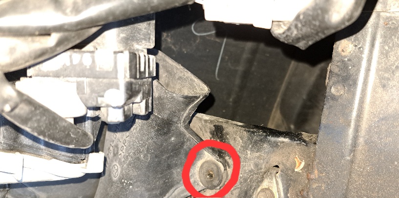

Я си проверете смукателната тръба преди въздушния филтър, зад шофьорския фар, дали е здраво хваната за купето, и дали влиза плътно в кутията на филтъра?
И резонатора отляво на бронята дали е на мястото си, така че тръбата да смуче над отвора му. Резонатора изглежда като второ казанче за течност за чистачки.

Авенсис Т25 бензин - бучене при 3000 оборота.
mapamop,
Отново си прав. Смукателната тръба няма винт, който да я крепи неподвижно към ламарината. Затова при ускорение над 2800 об.почва да вибрира. Резонатор - липсва. Останал е в Германия
Тръбата има 2а отвора: видимия на снимката и отдоло към липсващия резонатор.
Ще си позволя да направя заключение. Причини за "бученето" са 2е:
1.) Липса на резонатор и неприхваната тръба към въздушния филтър.
2.) Самия мотор се "развихря" след 2800-2900 оборота заради ролята на дифузера.

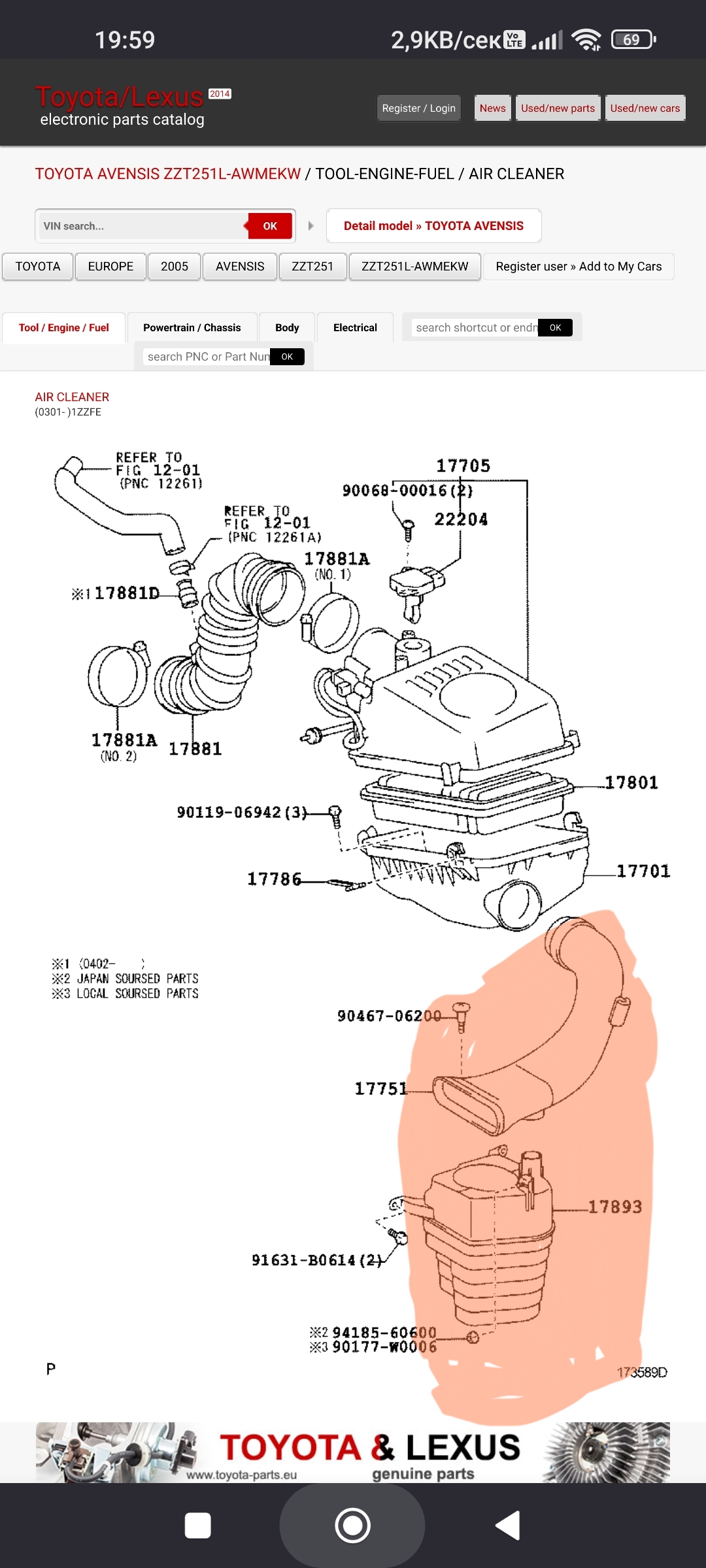

Твоята може и да няма, но моята има винт по спомен и гумено тампонче. На схемата е с номер 90467-06200. Другия крепеж е захвата към кутията филтъра, не помня плътно ли влизаше тръбата или имаше гумичка.
Двигателист, разбрах. Сега остава да намеря останалите неизвестни в уравнението - кой, кога, къде, на каква цена, за колко време....
Но бученето не е от клапаните мисля.
