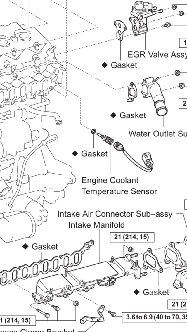

wkris
Мнения: 25
Регистриран на: 03 Юли 2012 22:04
Местоположение: България,София
Проблем с палене
Мнение от wkris » 24 Фев 2018 11:07
Dan_74 написа: Датчик за температура според мен е проблема.
Кой от всичките?този ли имаш в предвид "cooland"?
Toyota Avensis T25,D4D,2.0,116ph,2004,1CD-FTV

Мнение от slowtraveler » 24 Фев 2018 14:58
Просто включи някой скенер и виж какви температури отчита на студен двигател... Да не би колата да си мисли, че е +30С и затова да подава неподходяща смес/предварение/налягане/отопление...

Мнение от wkris » 25 Фев 2018 04:19
този датчик го проверих.При вчерашната температура с която беше двигателя (около +30гр), беше със стойност 1,4kOhm, което е нормално по таблицата в спецификацийте му.На горивния филтър обаче имам нагревател,който под някакъв вакуум,трябва да работи.Не съм сигурен,но като напомпам ръчно клапана на филтъра,въпросния нагревател няма никакво съпротивление,което мисля че не е нормално.Въпроса е ако той не работи, има ли общо с трудното палене в моя случай... :(

Мнение от slowtraveler » 25 Фев 2018 08:24
Колега, май бъркаш понятията. Това колко ома е датчика е ок, но какво отива в компа? Един прост тестер би направил излишно разкачването на кабели и би показал или отхвърлил версията.

Мнение от wkris » 01 Апр 2018 12:33
slowtraveler написа: Просто включи някой скенер и виж какви температури отчита на студен двигател... Да не би колата да си мисли, че е +30С и затова да подава неподходяща смес/предварение/налягане/отопление...
Днес имах възможноста да я закача за един скенер и ми показва "температура на околната среда +55 градуса".При положение че същата е 14 , и на таблото и навън...странно но явно ома значение това за паленето, пък и дори за работата на двигателя май...

Мнение от slowtraveler » 01 Апр 2018 16:30
Разбира се, че има значение... И то сериозно... Но не знам какво имаш предвид под 'температура на околната среда'... Входящ въздух?
На времето при студено време без дръпнат смукач карбураторните автомобили не палеха въобще...
При топло - можеш да го задавиш пък ако дръпнеш смукача....
Правилната смес зависи от температурата...
