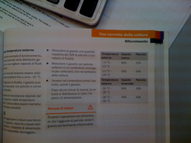

Мнение от BOz » 20 Сеп 2016 15:42
Някои производители дори са си написали препоръка в книжката за експлоатация, че е допустимо слагането на бензин. И това за комън рейл система.
Пример:
Малко пояснение, защото не се вижда ясно. Говорим за Мерцедес W211, препоръката е както следва:
1. При летен дизел:
- от -15 до -23 градуса - 80:20 (дизел:бензин)
- от -23 до -30 градуса - 50:50
2. При зимен дизел:
- от -25 до -30 градуса - 80:20
- от -30 до -35 - 50:50
И стига сте филмирали човека. Сипал е бензин, голяма работа. Вади колкото може, налива нафта и обратно на пътя. :whistle:

Boz ,сигурен ли си в това което твърдиш?Убягват ти някой много важни неща в поста .Първо за какъв е дизел говорим т.е. на коя спецификация отговаря,второ каква е температурата на горивото,трето кой е производителя на двигателя и от коя година е в производство и на кой стандарт отговаря.Да не говорим за страничните фактори които идват от местоположението на собственика на превозното средство. :whistle:

Как да се застреляш в крака или бензин в дизела
Мнение от Iliyа Damyanov » 20 Сеп 2016 18:12
BOz написа: Някои производители дори са си написали препоръка в книжката за експлоатация, че е допустимо слагането на бензин. И това за комън рейл система.
Пример:
1. При летен дизел:
2. При зимен дизел:
Сложих ти положителна оценка защото си писал конкретно и подкрепено както трябва без да разтягаш памфлети но ще ти направя и забележка защото Дявола е в подробностите.
На предпоследната стрелкичка стрелкичка пише да не се смисат в резервоара на колата а да се смисат в отделен съд предназначен за горива.
На последната стрелкичка пише първо да се налее бензина и след това нафтата. Последното изречение не е съществено то разяснява , че след като е сипана сместа в резервоара след няколко минути при работещ двигател сместа циркулира по цялата горивна система.
Мнение от BOz » 20 Сеп 2016 18:17
Е какво не съм споменал?
Книжката е от В211 на Мерцедес, засяга ЦДИ двигателите - Е200, 220, 270, 320 ...
Дизела от тези времена до ден днешен трябва да отговаря на EN590.
