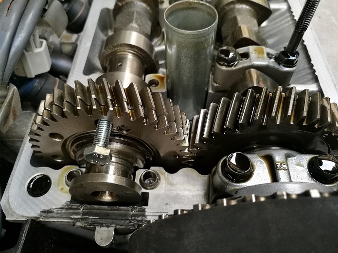

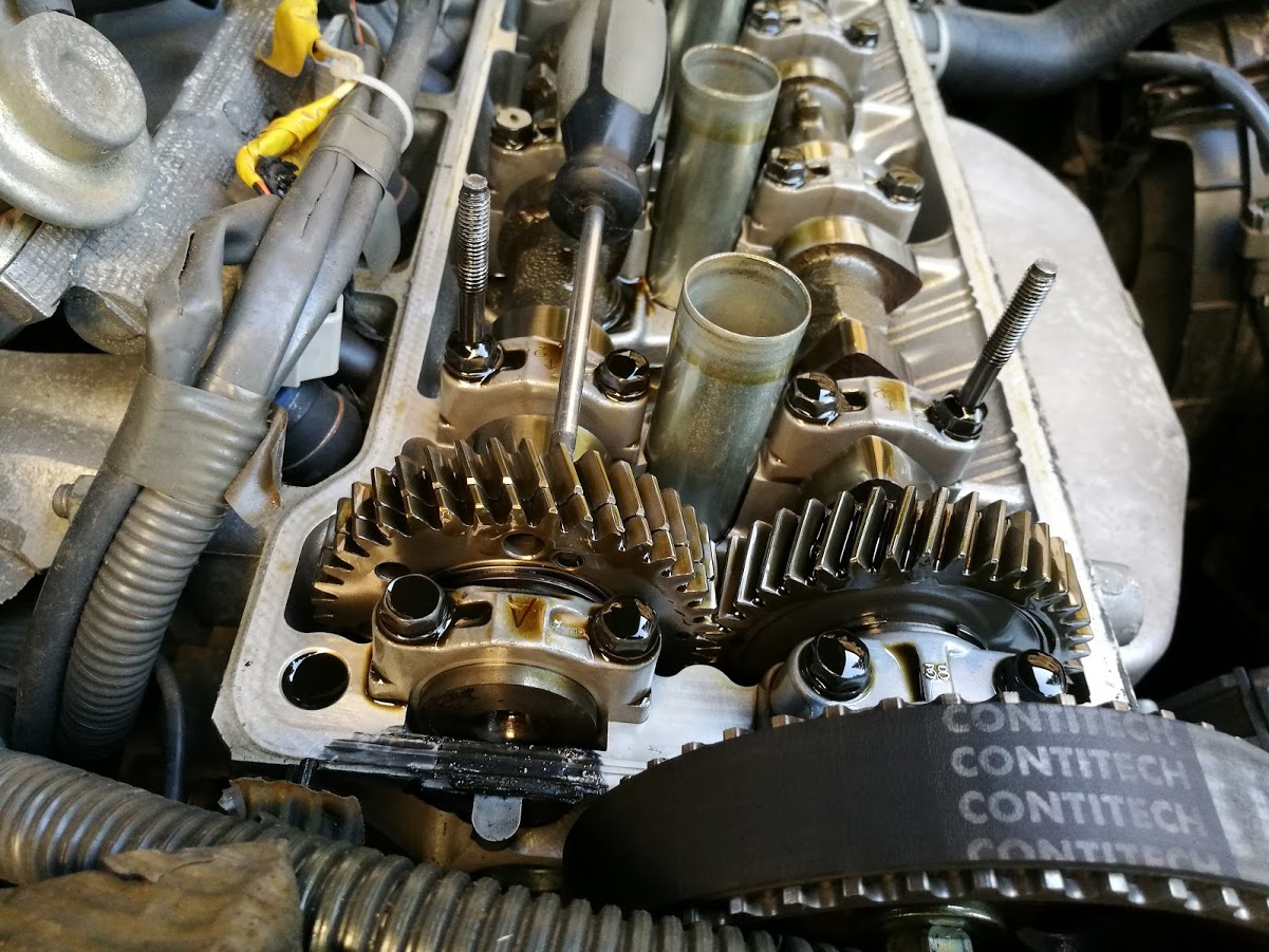

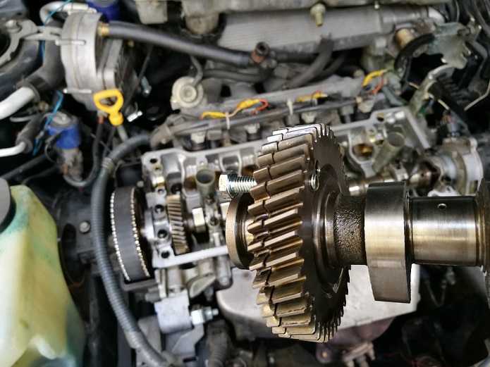

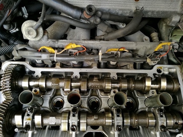

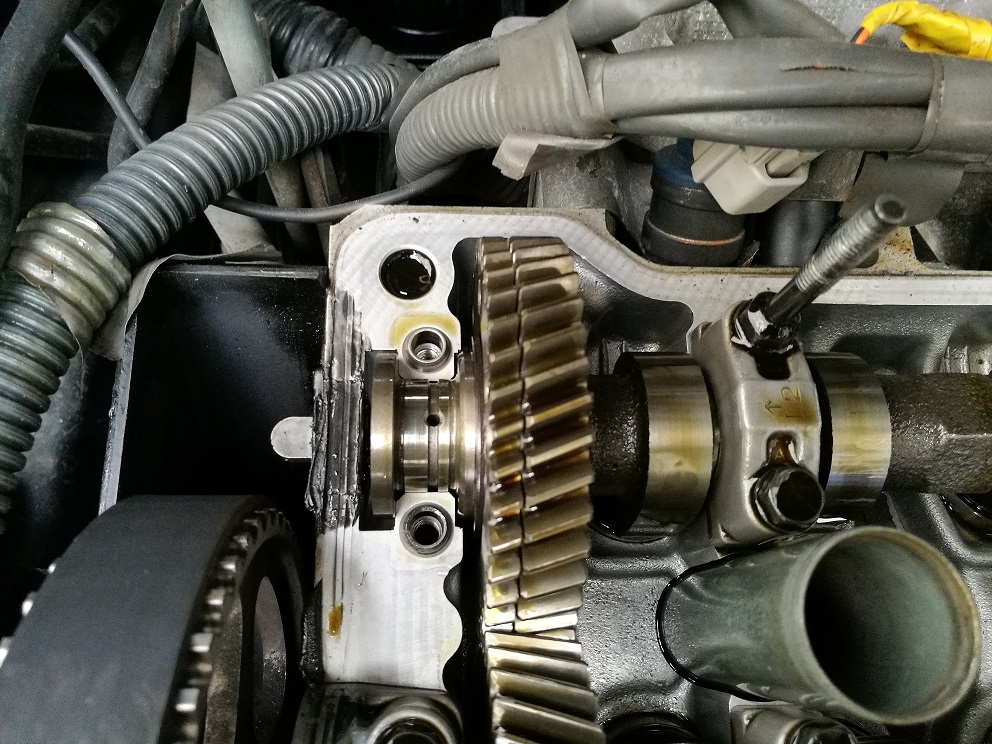

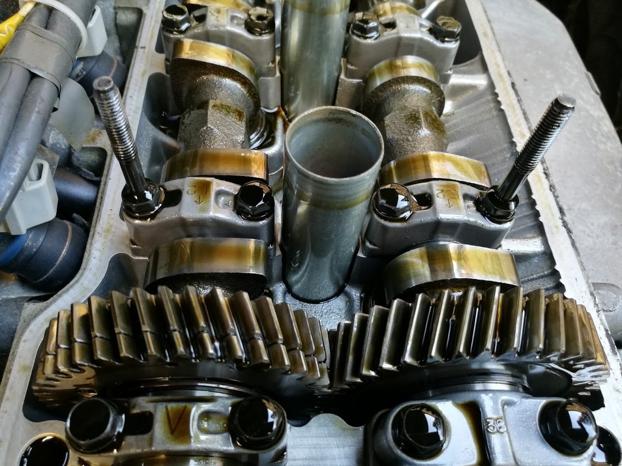

Привет,
Успях да поправя положението на изпускателният вал. По-долу е описанието със снимки.

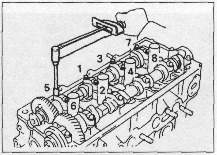

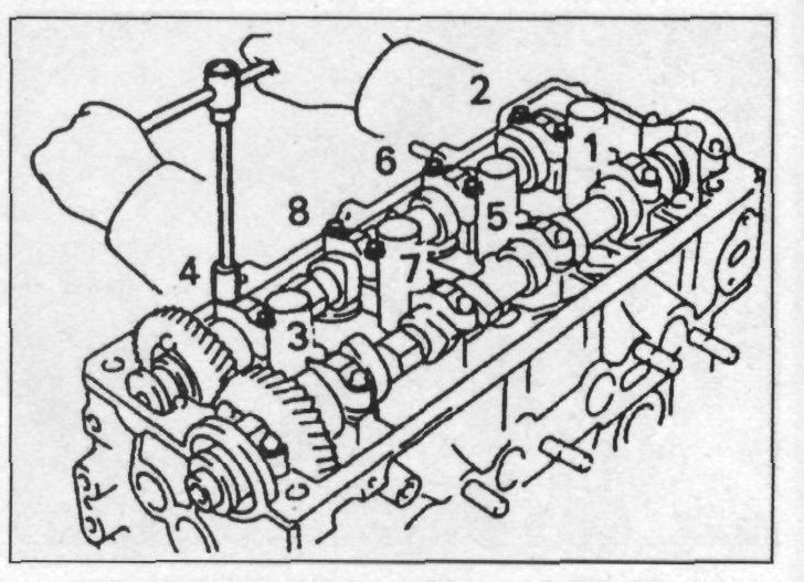

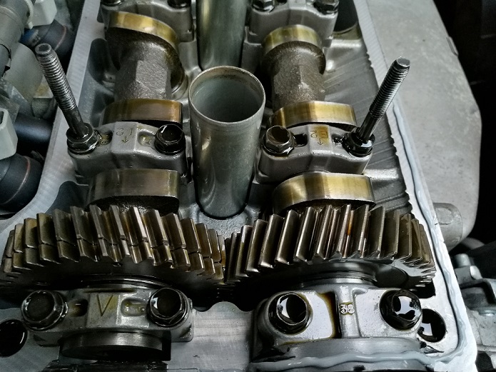

1. След като сме отворили капака на главата и сме завъртяли валовете, така че дупкана на сервизният болт на изпускателния вал сочи 12 часа, демонтираме най-дясната капачка на изпискателният вал.
2. Постепенно разхлабаме капачките останалите капачки на изпускателният вал по схемата по-долу.

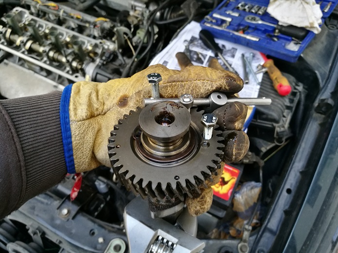

3. Изваждаме вала. С помощта на подходящи болтове за упора и раздвижен ключ разминаваме зъбните колела, така че да успеем да завием сервисният болт ( резбата е 6 мм)
Carina Wagon 1997, 1.6 LB
tsv1
Мнения: 30
Регистриран на: 26 Май 2011 09:47
Проблем с двигателя на Тойота Карина Е 1.6 16V
Мнение от tsv1 » 06 Апр 2017 14:52
4. Поставяме обратно вала така че сервизният болт да сочи 12 часа и белезите на зъбните колела на двата вала да са един срещу друг.
5. Завиваме капачките на вала постепенно, като ги редуваме по реда от снимката. Препоръчително е използването на динамометричен ключ, завиват се на 13 Nm.

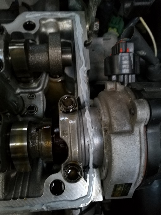

6. След като сме завили четирите капачки, развиваме сервизният болт и поставяме последната капачка.
7. Въпреки че подмених гарнитурата на капака, реших да поставя и силикон, по предписание се поставя само в ъглите но аз се подсигурих тъй като до сега винаги гарнитурите са протичали скоро след подмяната.
Както се очакваше промяната е голяма, колата върви много по-добре, двигателя е много по-тих, преди това главата шумеше доста.

Мнение от bubata55 » 25 Май 2021 01:00
Здравейте колеги, аз също изпатих с газоразпределението и искам да изкажа специални благодарности на Volkil, който ясно и скромно е разкрил тайната. Също и на Иванов за снимките и подробностите, но е объркал вала за всукателните клапани с този за изпускателните при описанието и не е нужно да се слагат белезите срещуположно защото сервизния болтили оверка остават на 9 часа и мога да бъдат извадени след притягане на черупките. Бъдете живи, здрави и безаварийно !
