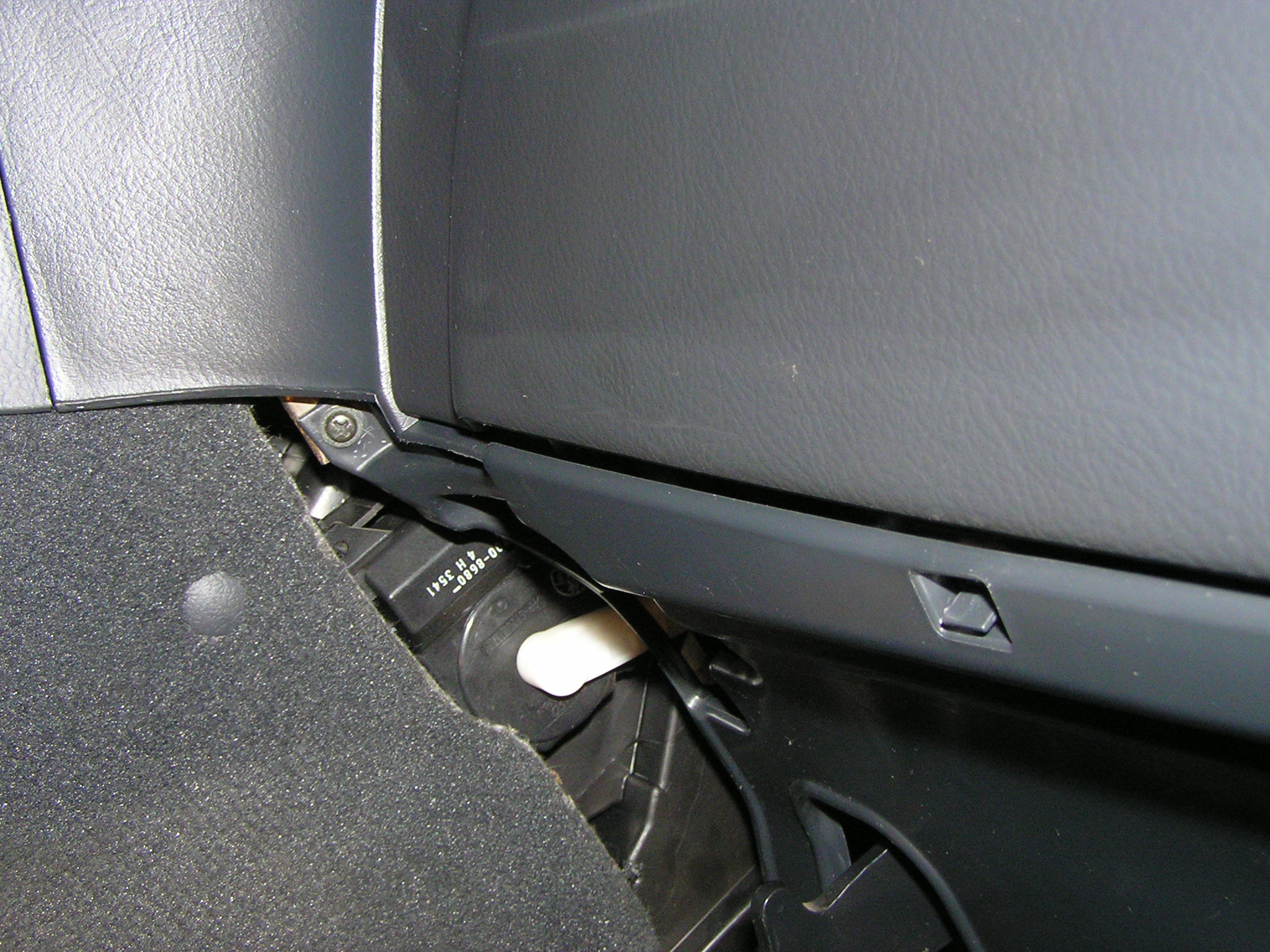

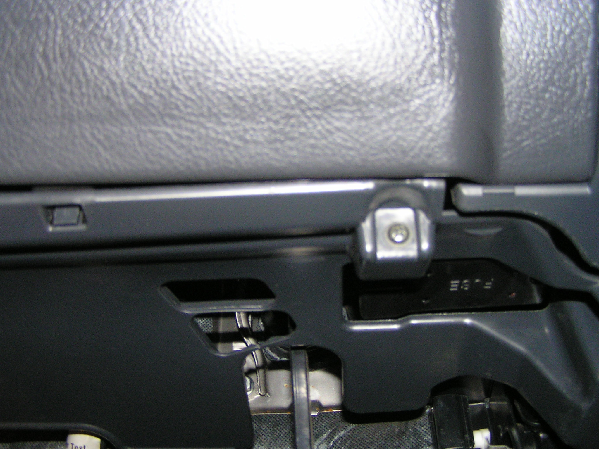

Посока напред
Посока напред
Към конзолата
Към конзолата
alligator написа:Аз капака за Airbag-a не го пипам защото има голям риск да се прецака нещо. Само махам капака за педалите който се сваля с 2 болта.
Да, видях винтовете- единия е в посока на централната конзола, другият в посока на двг.(аз съм с десен волан)Снимах ги, но снимките станаха много големи... Sorry (Опитайте десен клик върху снимката/View image)
Ще видя кога ще се заема...много е тясно пред седалката, с килограмите съм добре, но ръста-185... biggrin.gif

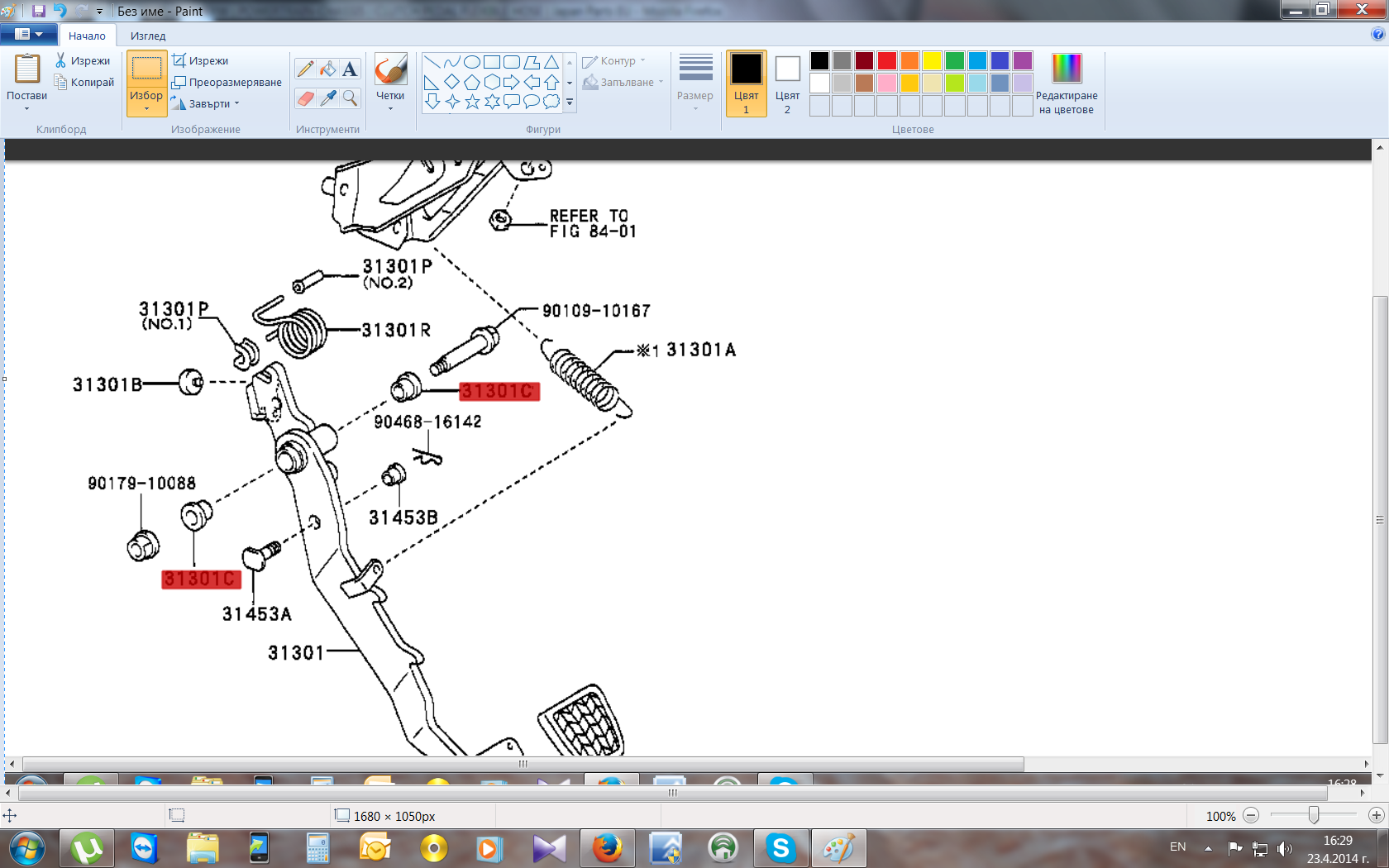

втулки педал съединител
Без име.png (385.01 KiB) Преглеждано 11130 пъти
здравей те!
Малко да подновя темичката :) Тези втулки на педала на съединителя от къде може да си ги поръчам?При мен ефекта е че педала седи по горе от педала на спирачката.Прегледаха я и казаха че трябва да се сменят 2 бр втули-90386-13015 .
Можели някой да помогне и да каже от къде мога да си ги поръчам?
Поздрави:Н.Н

Педала на съединителя винаги седи малко по-високо от спирачката и не е повод за притеснение. Втулките се сменят ако са строшени или пък прекалено износени.

Благодаря за бързия отговор! Да мисля че са износени защото има доста празен ход докато зацепи.Може и да си е така но колата я имам от скоро (1 год) и ми се струва че трябва да не е толкова издаден на горе.

Да така е но как да обясня... има свободен ход сякаш не се държи от нищо.Натискам го първо обира този свободен ход.После става както обясняваш.Тогава се появява и този празен ход за който казваш.Пък и главен техник в Тойота (приятел) каза че има нещо по втулките...
За това искам да си ги намеря тези втулки и да ги сменя.Все пак колата е карана така като гледам много в града и е нормално да се износят.
Проблема е повече в намирането им? :)
