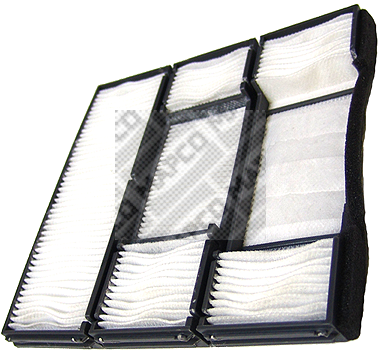

Здравейте, вчера сменях филтъра на купето. При вкарването се счупи третата част от другите две. Та въпроса ми е проблем ли е или не ? Колата е Корола е11 от 2001г.

От две части се е счупила третата!!! Това си е проблем.

-Ако не си го монтирал- силно препоръчително е да вземеш друг филтър. И да имаш предвид, че при демонтаж и монтаж филтъра се огъва наляво част по част към централната конзола за да излезе или влезе. В случая е факт вредоносно силово упражнение с видим резултат.
-Ако си вкарал двете части както е счупен ще има проблем когато филтъра се замърси- с изваждането на вътрешната част. То като е здрав- трябва да си акробат за да го извадиш, какво остана да дърпаш парче от това място.
-Ако си монтирал само външната част, а си оставил счупеното вън- приеми, че не си направил нищо- през мястото на липсващата част си минава нефилтриран въздух, поне не е проблем да го смениш с нов.
Частите са 3 и са останали 2 + една. Филтъра се огъва на 2 места, едната част се е счупила.Виж

Благодаря за отговора. При предната смяна ми трябваха около 3часа. За този нямах толкова време ....

Предполагам колегата просто се е подвел по Авенсиса, където частите са две...
В интерес на истината и аз не съм предполагал, че инженерна мисъл може да генерира такава простотия - две части, пък камо-ли - и три части за такова просто нещо като филтър купе....
Напълно съм съгласен с Оги...
MALADJANINA, ако смяташ сам да си поддържаш автомобила, е добре да се запасяваш с търпение... Ако това те успокоява - на Кашкая сменях филтър купе май 4 часа...
Там бе свързано с демонтаж на електрическия привод на клапите на климатроника, демонтаж педала на газта... Официално трябваше да демонтирам и педала на спирачката, ама там нервите ми не издържаха, и посмачквайки хартиения филтър, успях да го напъхам, а той-да се разпъне в нормалното си положение.... Където се е намесил RHD конструктор, там има такива простотии...

По-лесно става, като отвориш двете врати, дръпнеш дясната седалка колкото може назад и легнеш по гръб на шофьорската така, че краката ти да се показват от шофьорската врата, а главата ти да е под филтъра, където е място за краката на пътника. Ако не виждаш наблизо се оборудвай с очила, а ако ти е тъмно- с челник. Изваждането на стария филтър след като са махнати 4-те щипки става с разклащане, понеже е натъпкан с прах и едновременно с това се внимава като излезе 1-та част- тя да се огъне наляво, за да се дърпа втората, като излезе втората- тя се огъва наляво за да може да излезе третата. Монтажа на новия- обратно, като се напъха първо третата част, а другите две са огънати наляво и така.
Частите са да може филтъра да се огъва, защото мястото е е*ано че замръчкано.
