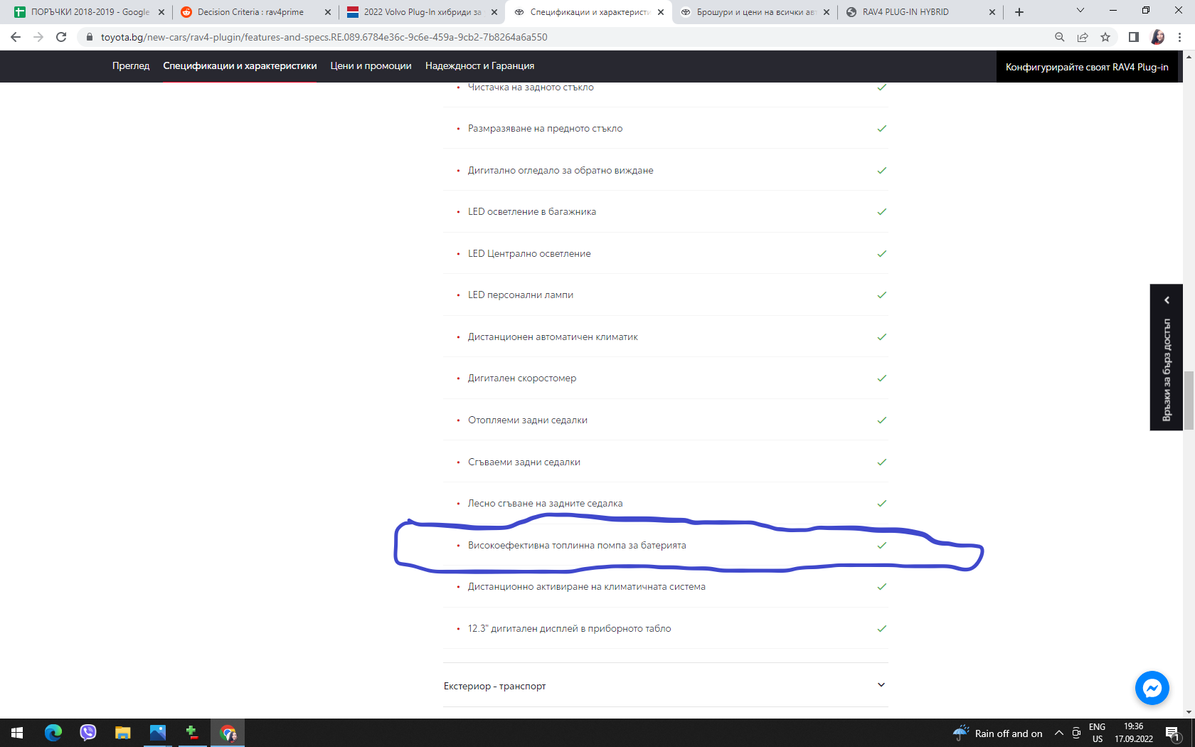

За колегите ,които писаха че нямало термопомпа в плъг ин хибрида и ,ако имало нямало да пропусне Тойота да го напише:
Е ми вече го пише официално в спецификации и характеристики за модела в сайта на Тойота БГ

Обсъждаше се дали има термопомпа за купето - "климатик", който работи и на отопление, "реверсивен". Защото така както е написано излиза, че няма. Термопомпа за батерията - това може да си е охлаждане на батерията посредством "климатик" (който си е термопомпа) - което без съмнение е много добре. Няма как да я напишат "климатик" - защото климатика, това си е термопомпа за "климатизация" на помещения, при автомобила - на купето. При автомобилите, ел автомобилите най-вече - термопомпа наричат климатика, който работи и на отопление (вероятно да го отличат от "обикновения" климатик - което не е коректно, тъй като климатиците в домовете ни си работят на отопление и пак ги наричаме "климатици", та затова и тойота може да си е нарекла "термопомпата" - автоматичен климатик). Но вече има колеги, които имат автомобила и могат да внесат яснота - ако при студен двигател включат климатика на отопление (при не много студено време) и от него "духа топло" (без да пали двигателя) явно има отопление от "климатика" (е може да има ел нагревател, но щеше да е написано в ценовата листа, вероятно, то ако имаше и термопомпа за купето едва ли ще е пропусната, все пак си е ценна и сравнително много рядка екстра и се споменава).
Мирослав Петков написа: ↑24 Авг 2022 19:26 В темата пишат ,че двигатела се включва при подгряване на стъклото
Дори да има "термопомпа" за купето, то при включване на функцията за осушаване на стъклото - двигателя пак може да се включи. Защото при тази функция - термопомпата ще работи на охлаждане, като осушител на въздуха (като влагоуловител) и така за да топли купето ще работи двигателя, поне докато е активирана функцията.

Hursa, в тази кола ползват климатика за отопление без да използват топлината от двигатела.
Такъв климатик при електромобилите му викат "термопомпа". Ти му казвай ,както си харесаш.
Между другото се отказвам да те разубеждавам, че тойота са забравили да напишат ,че има и че за тези пари на автомобила ,най вероятно ще няма..

Значи действително климатика работи и на отопление. Впечатляващо е, че тойота не го нарича термопомпа. Не обяснимо е, освен с краен консерватизъм - защо не са разпространени много повече – както при всички електрички и хибриди, включително милд хибридите, та дори и при автомобилите със старт-стоп системи. Все пак всички основни елементи се вграждат практически във всички автомобили, дори в най-бюджетните – „обикновените” авто климатици и само с един второстепенен елемент, с вграждането на един „прост” механизъм – работи и на отопление (затова практически всички домашни климатици, дори най-евтините – работят и на отопление, като „реверсивни” – оскъпяването е незначително). Любопитно, че климатика и термопомпата за батерията са цитирани отделно – две отделни машини ли са. Отначало се говореше за една. (Ако са две – дали имат някаква връзка по между си за да се използва топлината отделяна от батерията, например.)
