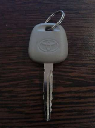

Здравейте,закупих Toyota Corolla 2005г.2.0 D4D комби.Закупих колата само с 1 ключ-сив,няма копчета по него, нищо....,какво да направя да не заключвам с ключа колата,че брадясах.Мерси предварително-аларма не ми се слага :)

Мнение от Akima » 20 Ное 2016 19:28
Трябва ви ключ с дистанционно - черен.
Не знам как може да си купите кола с 1 вале ключ - дано освен за търговеца сделката да е била изгодна и за вас.

Мнение от galko123 » 20 Ное 2016 19:32
с тоя ключ не става нищо ,така ли? ми какво да правя...

Мнение от veso_hds » 20 Ное 2016 20:31
galko123 написа:... ми какво да правя...
Отиваш в Спекта ауто в Бургас,даваш 500лв. и си готов. :D
