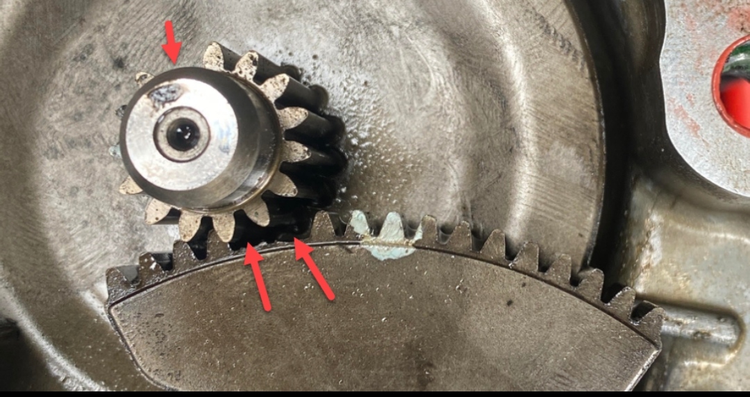

Здравейте, колеги,
Имам проблеми с ММТ скоростна кутия на Тойота Корола, 1.6 бензин, 2008.
Майсторът установи, че има счупени зъбни колела и трябва да ги сменим.
Моля ви за съвет и насоки, защото от два дни звъним в морги, но без никакъв успех.
Търсим скоростна кутия от Тойота Версо 2006-2010.
Благодаря ви предварително!

Малкото....трябва да проверя може и да имам.
Полумесецът съм го наварявал и един цар ми ги фрезоваше,нооо отиде да работи в Швейцария.
Щом един е могъл да го изработи значи може и друг ,търси по работилниците .
И проблема не е че са счупени,а защо са...
Имаш предвид, че и да я сменя, би се счупила отново ли?
Дори и да я заменя с оригинална част?
Можеш ли да дадеш идеи какво да търся - какъв би бил проблема? Не ми се иска да се отказвам от колата.
Мерси
Мерси

Какво и е на колата трябва да каже майстора,ние само можем да гадаем тук.
