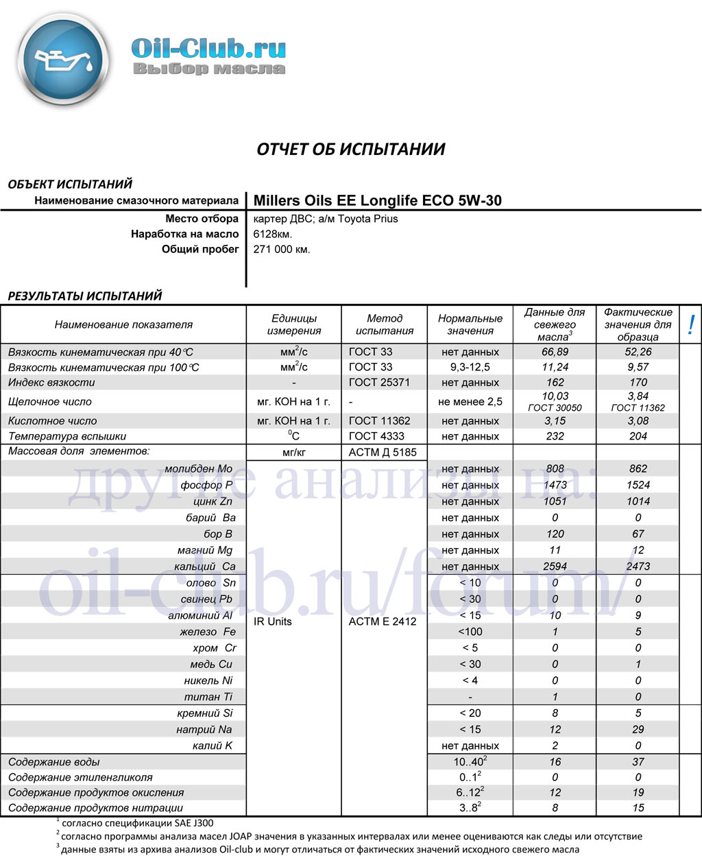

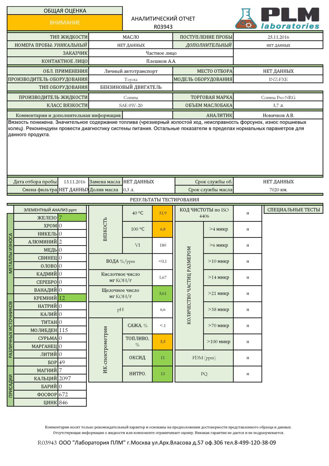

Данни от руснаците, за изследвани масла в Toyota Prius.

След 5150км с Comma Pro-NRG 0W-20:

След 6128км с Millers Oils EE Longlife ECO 5W-30
