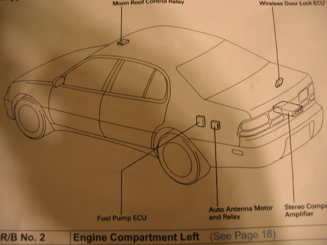

imam samo edin vupros, molyate da vidish v manual-a na fuel system, ima edno "fuel pump ecu", viz fizicheski tochno kude se namira, i mi go pishi tuk, za da ida da go svalya i nego, da go polzvam na MA61-cata, shtoto shte e po-lesno taka.

niamah mnogo vreme da se rovia, no pone namerih tazi kartinka, ne e mnogo iasno kade, no pone orientira. ta na men mi izglejda da e zad tapiceriata na bagajnika(do antenata), ot shofiorskata strana, ta pochni ot tam. ako nesto barkam, togava digai zadnata sedalka i tarsi tam. drugo info ste ti traibva li?

ALTEZZA написа:niamah mnogo vreme da se rovia, no pone namerih tazi kartinka, ne e mnogo iasno kade, no pone orientira. ta na men mi izglejda da e zad tapiceriata na bagajnika(do antenata), ot shofiorskata strana, ta pochni ot tam. ako nesto barkam, togava digai zadnata sedalka i tarsi tam. drugo info ste ti traibva li?
super, mersi! :thumbsup: mnogo dobre znam za koya kutiika stava vupros... :thumbsup:
az tam veche sum burkal i znam tochjno za koya djadja stava vupros... happy.gif blagodrya!
