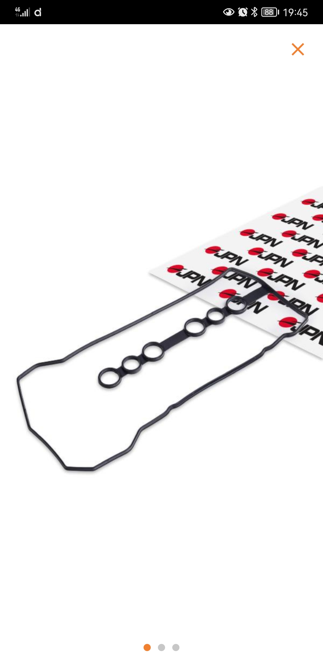

Утре ще си поиграя да видя какви ще излезе че ме сърбят ръцете да разглобя нещо. Няколко въпроса преди това. На кое казваш IACV клапан? От какъв материал е гарнитурата на входящия колектор и капака на главата. Утре мисля да смъкна дросела и колектора и маркучите около тях както и дебитомера. Абе всичко което пречи. Ама силно се надявам тъй като колектора е пластмаса гарнитурата да е гума а не хартия щото все още няма да имам нова. И последно това гарнитура на кое ти прилича. Сякаш в за капака ама какви са тия кръгчета по средата.

от mapamop
Така изглежда гарнитурата на капака на клапаните. Вътре "очилата" с уплътнителите на отворите за запалителните бобини.

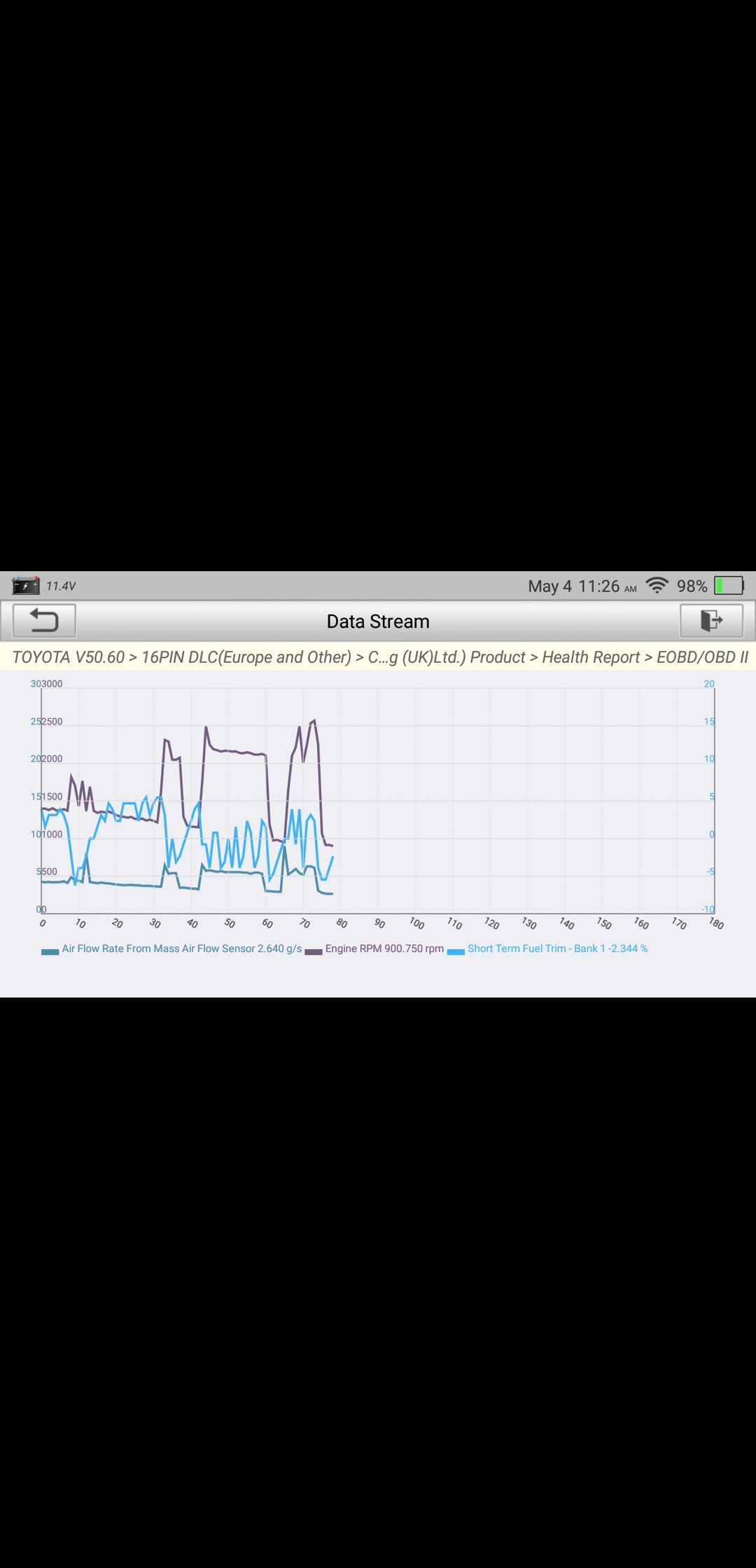

Така малко развитие по темата. Първо закачих диагностиката и поразгледах това онова. Една грешка имаше след изчистване не се появява.
Причини за нея бол като погледнах даташийта на диагностиката. След това си казах ще оперирам. Нямам гарнитури но какъв механик съм ако не се справя. Смъкнах и почистих дебитомера , формално нямаше нищо като изключим малко масло по температурния датчик. Смъкнах дросела но без да го откачам от водните маркучи. Друг път ще го смъкна целия. Смъкнах и коректора той пък се оказа фасулска работа. Почистих и огледах за пукнатини , видимо нищо. Гарнитурите и на двете оцеляха то не виждам и как някой може да ги скъса. Понеже съм близо до габрово и си падам малко тарикат гарнитурата на колектора я смъкнах и сложих на обратно да издържи докато взема нова, не че така няма да кара години но ще я сменя. Тя поне я има. Една вметка ,щеката ми пречеше за единия болт и я махнах ohmy.gif и какво да видя няма масло. Ама не да няма на скалата няма на щеката bash.gif . Бях купил масло и филтри но ми пратиха грешен маслен и още не съм го сменял. Налях един литър от новото масло колкото да подмине минимума. Една от причините за грешката казват лошо масло, ама нищо не казаха за никакво такова. Както и да е железен двигател е японеца и това е. Имах случай и водата беше изтекла от изваден маркуч. Клапана на капака на главата нямаше нищо мръсно но пружинката беше се охлабила и реално не е много клапан ами прост щуцер. Записах малко данни на място и във движение но досега съм се занимавал само със дизели. Тука просто не знам какво да гледам и кое е нормално. Ще кача снимки и ще разгледам форума за теми за диагностика. Оборотите бяха ниски и ги регулурах от болта. Преди години пак бяха и пак ги регулирах от там. Защо пак се налага незнам. Също така защо 11-12% на педала на газта без да е натиснат. Нормално ли е това. Другите стойности как са . Ако трябва конкретни стойности да се запишат кажете. Колата пали и върви чудесно както преди де. Ах да няма спукани маркучи единствено маркуча който идва от клапана на капака на клапаните беше без скоба. Ако е смучело от някъде може от там да е. Сложих опашка че нямам скоби пък и нали ще смъквам дросела пак.

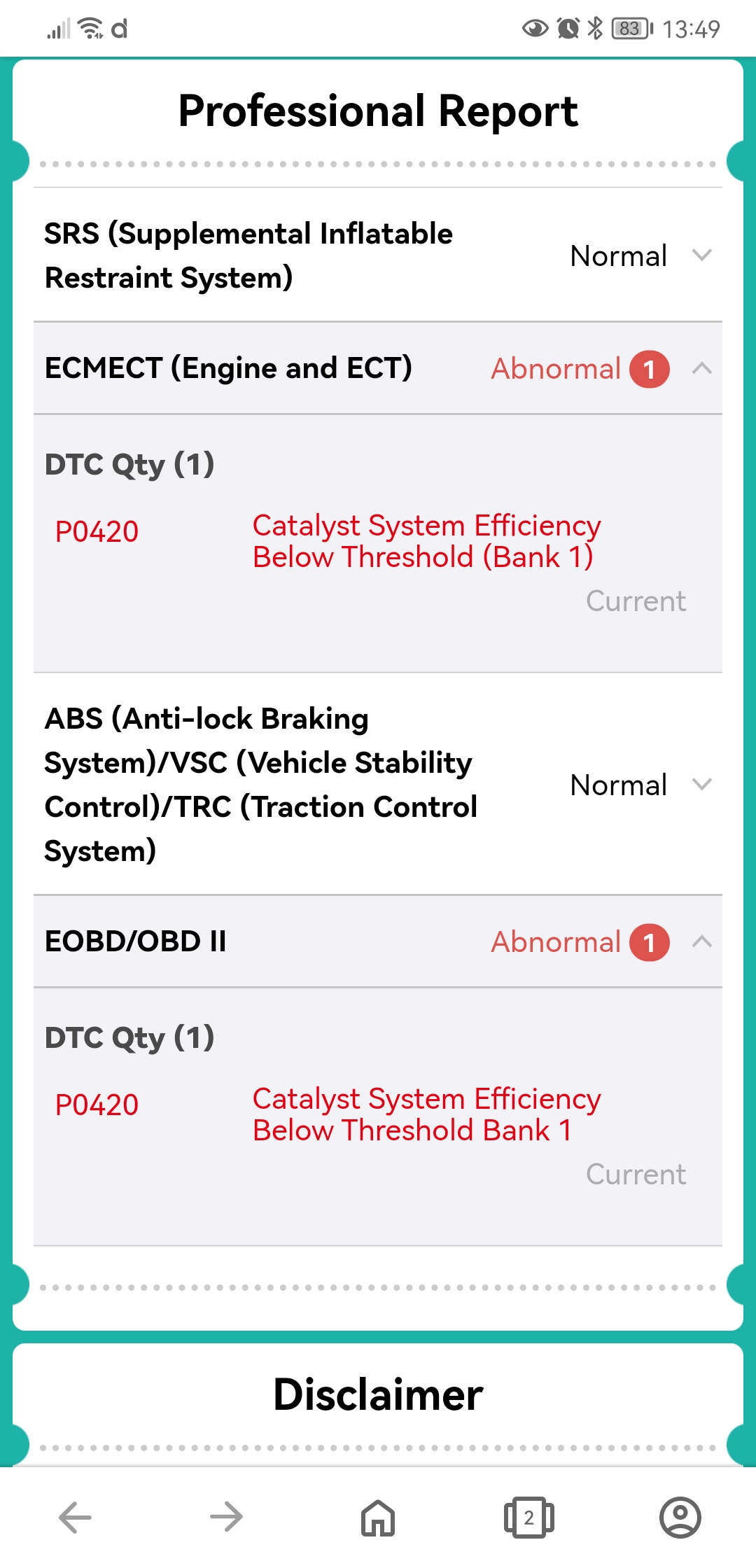

Ламбда сондата преди катализатора е умряла

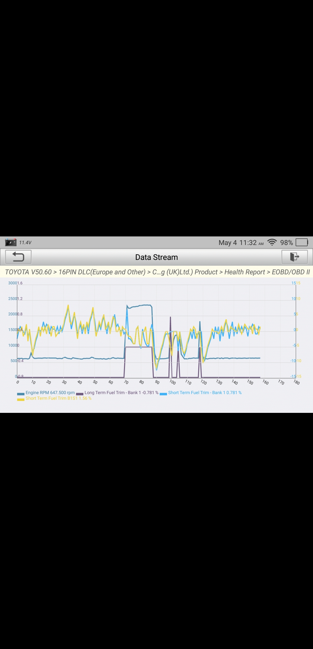

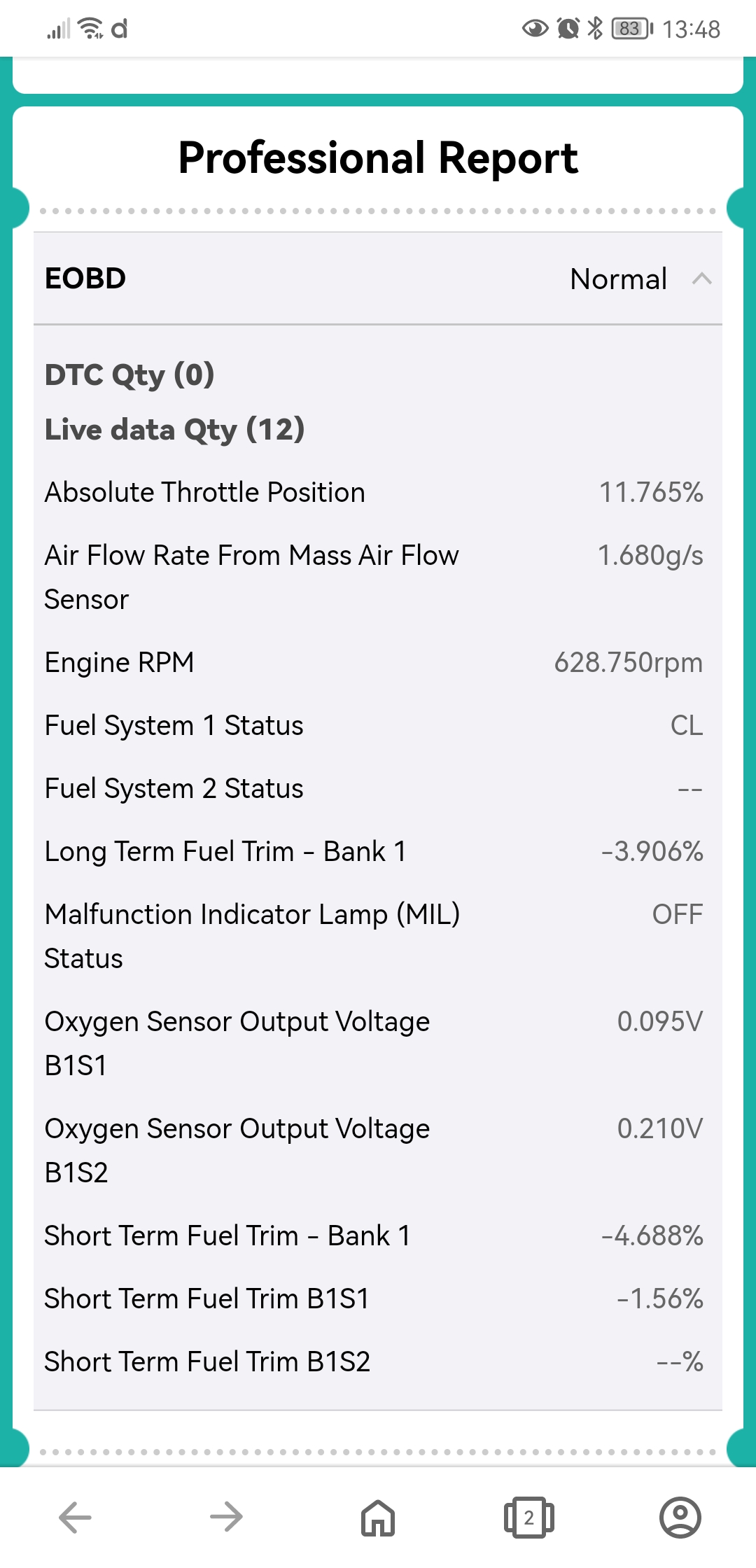

Ето ти картинка от моята кочина на работна температура.
Сменях алтернатор и свалях клемата на акумулатора. Това е след обучение на дросела, на празен ход без консуматори. Скоковете на тримовете са от включването на вентилатора на двигателя само.
Сонди, дебитомер и свещи са сменяни с нови преди по-малко от година. Гарнитури и маркучи са сменяни преди година и малко мисля.

Публикувано на: 05 Май 2023 01:23
от Ивайло Петров
Това е интересно като инфо. Гледам че твоите напрежения на сензорите са с аналогична разлика с моите. От обща култура за бензиновите таралясници , показанието на сондите променя количеството гориво. И това се прави бая пъти в секунда , мисля. Short FT би следвало да е корекцията от първата сонда . Обаче като гледам моята графика двата къси трима вървят ръка за ръка а дългия който явно е базов според горивните карти на ЕКУ то си стои на едно положение като изключим няколкото пика. Явно твоята графика е само от празен ход докато моята е във движение. Втората сонда участва ли в корекцията, да не би тя да е втория къс трим. Знам че глупави въпроси ама сега уча бензина. Какво е важно да се гледа като се прави графика. То всичко е важно де ама като диагностиката не ми показва какви са граничните стойности и не знам показанията добре ли да или зле. Иначе нагласих оборотите там някъде на 750 на слух и визия ми допадна. 900 ми се видяха много. Утре ще направя диагноза и на ситроена да видя там какви данни ще начертае.

Тя грешката му е цъфнала 0420 :thumbsup:
Съскането
Публикувано на: 05 Май 2023 09:28
от mapamop
Ивайло Димов написа: ↑05 Май 2023 09:08 грешката му е цъфнала 0420
Което са ред причини - хлабини в изпускателната система, насрана сонда, катализатор ....

Публикувано на: 05 Май 2023 09:52
от Ивайло Петров
Причините за грешката са доста според диагностиката. Като даже една от тях е лошо масло. А маслото е на доста километри и нямаше на щеката даже.... Уикенда ще направя теста от пдф упътването по горе. За съжаление първо изтрих грешката после проверявах freeze frame . Явно е паднала под граничната стойност и е набила грешката. Изпускателната система от меката връзка назад е на година и половина, включително и катализатора. Миналата година на прегледа човека вика уникален двигател 0% въглероден оксид tooth.gif Аз по късно се усетих ,че ката е на два три месеца тогава. Тези сонди са евтини тук по нататък със някоя доставка на части ще взема една да я сменя. Но първо ще видя какво ще покаже теста.
