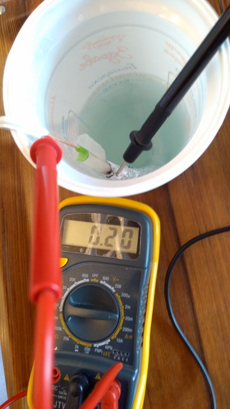

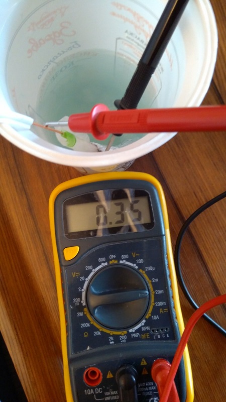

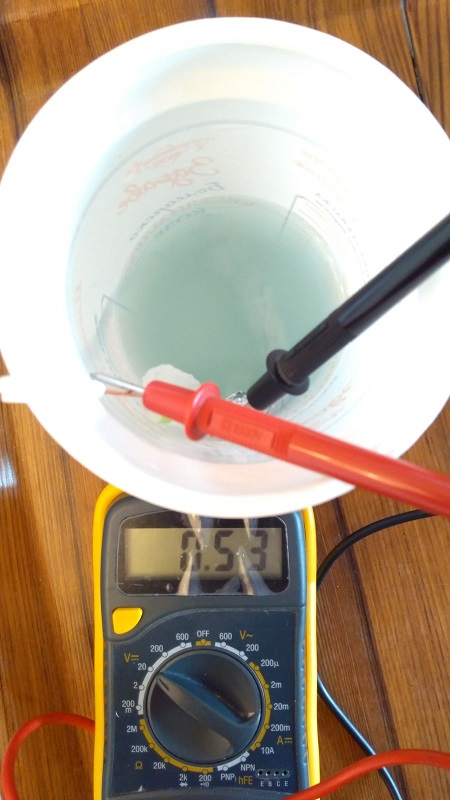

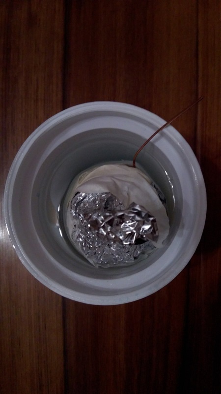

Направих си Соленоводна батерия. Основата на батерийната клетка е пластмасова кофичка от изядено кисело мляко tooth.gif. Елетролитът е солена вода. Примерно на 100 грама се слагат 4 чаени лъжици сол. После единия електрод е медна жица с дебелина 1 мм. Той е увит в хартия от домакинско руло. След това върху него алуминиево фолио. Алуминия и медта да не се допират разбира се. И какво се получава: Напрежение 0.5 до 0.6 волта. Правия ток (DC) започва малко по-високо, но после става по-стабилен на 0.2 милиампера. Може би има много йони в началото до метала и те веднага се залепят за него и дават по-висок ток, а после започва да спада. Значи мощността на такава батерия с 10 см медна жица е 0.1 миливата.
Значи ако искам да захраня нещо на 100 вата ще ми трябва 100 км медна жица с дебeлина от 1 мм tooth.gif Пробвах цинк вместо алуминий и тогава напрежението е между 0.7 и 0.8 волта. Това доказва защо променливия ток на Тесла е победил правия ток на Едисон.

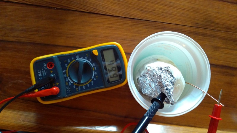

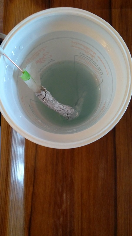

А преди това наистина пробвах други опити. Дори с урина за електролит tooth.gif и даде 0.4 волта. Така, че ако на път се прецака някоя клетка на батерията, тогава отваряш, пикаеш вътре, затваряш и тръгваш :whistle:
Ето предишен опит. В основата има цинков цилиндър. Той увит в хартиено тиксо. После меден цилиндър (2 медни муфи едно върху друго). После пак хартиено тиксо. След това се редуват алуминиево фолио, хартиено тиксо, медна жица, хартиено тиксо и т. н. Медните елементи се свързват заедно, както са свързани цинковата сърцевина и алуминия, за да се получи по-голям ток. Използвах 10 метра медна жица и за нула време свърши, заедно и с хартиеното тиксо, но то беше под полoвината останало на ролката. Оставих го за една нощ, за да попие електролита от солената вода в хартиеното тиксо и накрая е това: 0.75 волта + 50 милиампера ток:
