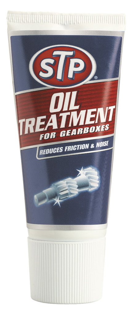

gayda79 написа:ОТ ПЪРВОИЗТОЧНИКА:
Закупих от първата бензиностанция добавката за 21лв. stp - по препоръка на майстора. Според него имала най-голяма "успеваемост"!
След изминати 125км. О ЧУДО !!! Има успеваемост.
Ще покарам и ще ви пиша по натам как се държи кутията.
Желая ви безсмъртие и благодаря за изказаните мнения.
От сайта на STP - http://www.stp.com/the-garage/faqs/oil-additives.
Can I use STP® Oil Treatment in my manual transmission?
STP® Oil Treatment has been used successfully in manual transmissions, gearboxes and differentials at a 10% treat-rate by volume (i.e., 90% oil and 10% Oil Treatment by volume). Do not overfill.
Дано си спазил съотношението.
Друг е въпросът,че не видях конкретна добавка за скоростни кутии в официалния сайт.
Предполагам си налял това:
Поне в Амазон има положителни ревюта - http://www.amazon.co.uk/product-reviews ... Descending.
Но аз повече вярвам на алфистите - http://clubalfaromeo.com/forum/showthread.php?t=16214 - понеже се завъртам от време на време там и знам,че мненията не са писани от тролове.
Успех и се надявам да се похвалиш и след 1 000 км. :thumbsup:

Това е.
Сложихме цялата туба.

Ясно.
В такъв случай зимата следи за гъстотата на маслото и имай едно наум. :thumbsup:

Прочетох мненията на алфистите
Като я сложих ме покарах към 25км. да се разджурка хубаво.
Самата добавка представлява консистенция като лепило хелметекс или леко разредена грес.
