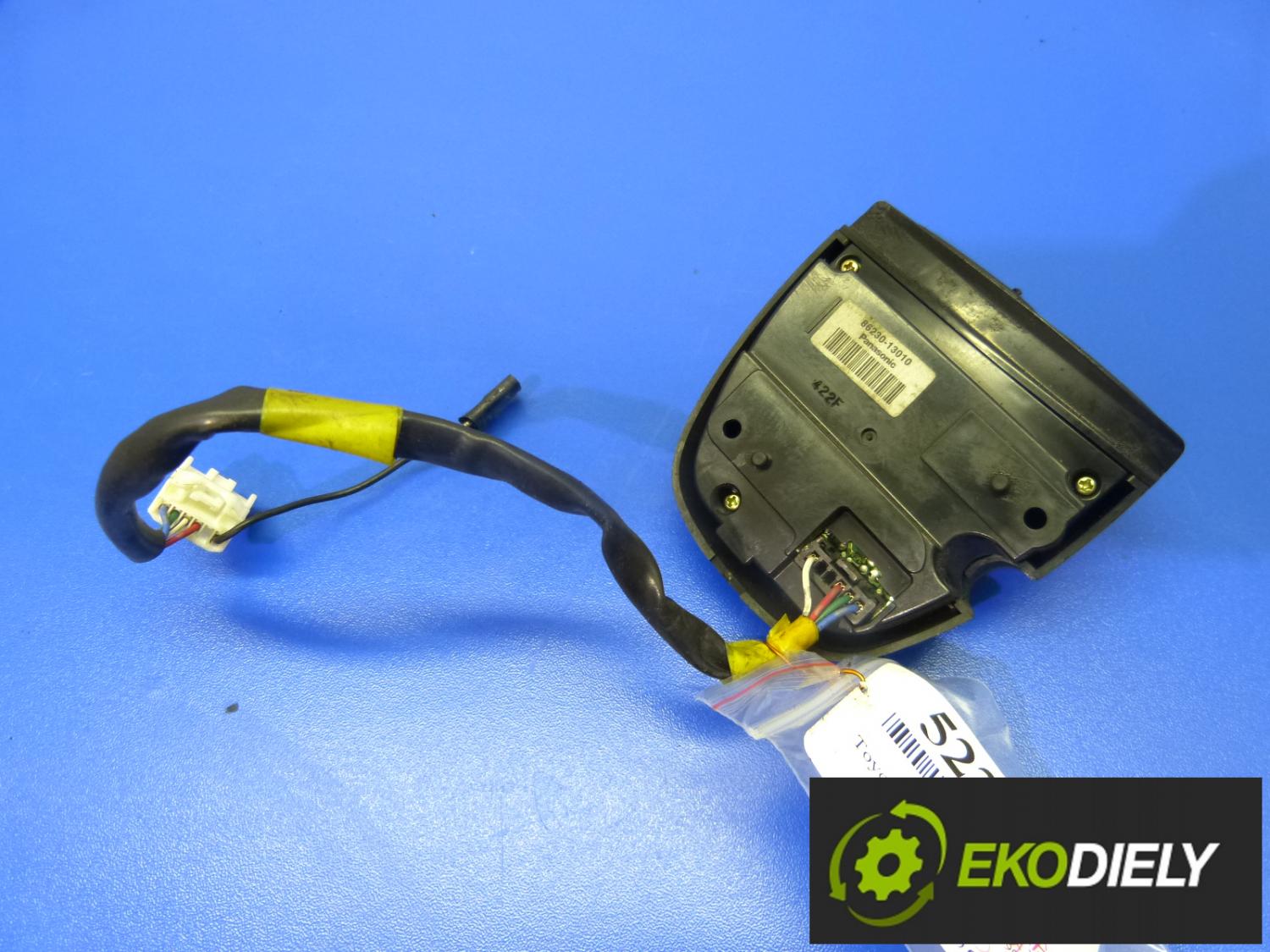

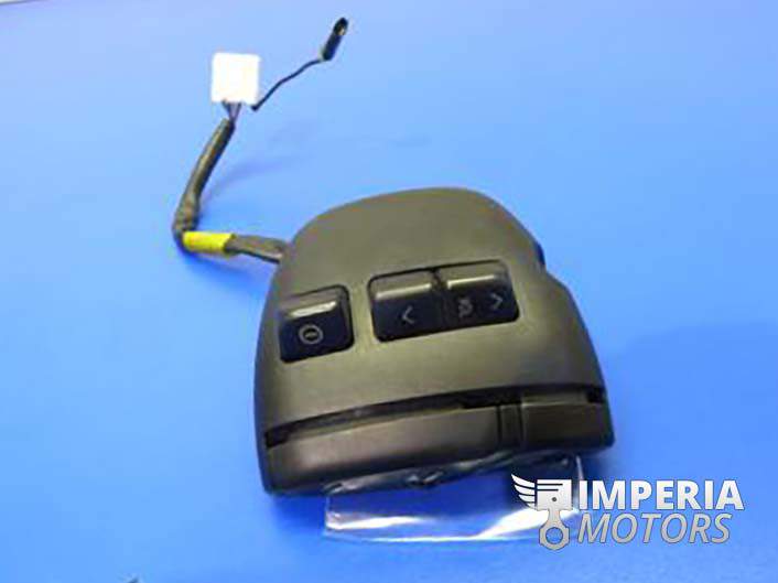

Дистанционно:
86230 CONTROLLER ASSY, STEREO COMPONENT
86230-13010 1 € 441.33

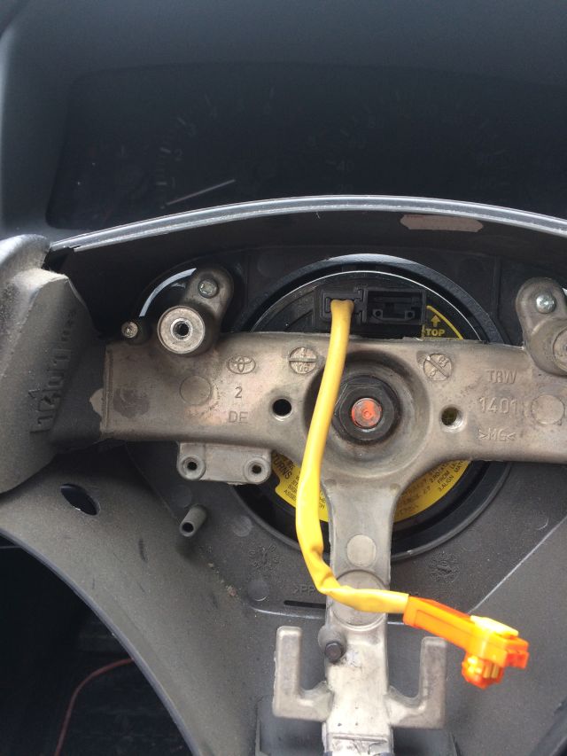

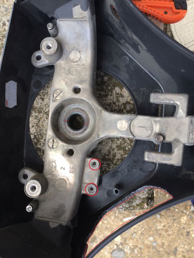

Както обещах...опит от първа ръка. Необходими части 86230-13010 - дистанционното+планка+кабел; 84306-52050-Лентов Кабел (моя е само с 2 пина и за това купих нов с 6 пина ) и малко време.
Колата е Corolla 2004 1,4vvti клас оборудване Terra. Радио модел W58807.
моя стар кабел с 2 пина.

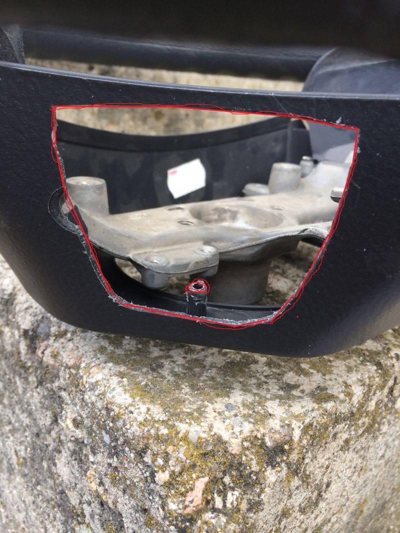

Поради липса на отвор за дистанционното си направих сам. Една фина тънка ножовка, малко "геометрия" за направа на един хартиен шаблон и рязане.
Трябва да се направят и резби на отворите за планката, а и преди да свалите волана бележете как е стоял за да не се чудите после направо ли карате или не.
Вече всичко е монтирано и работи. Специални благодарности на Akima и НиКо.

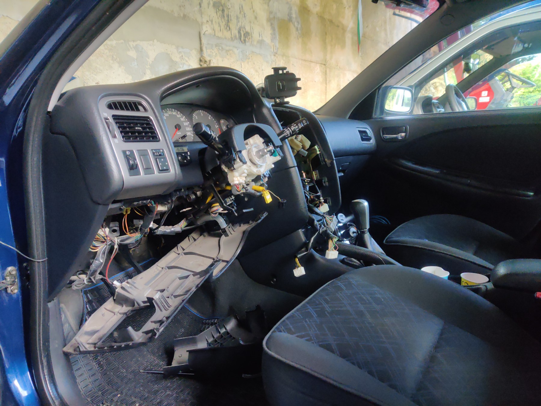

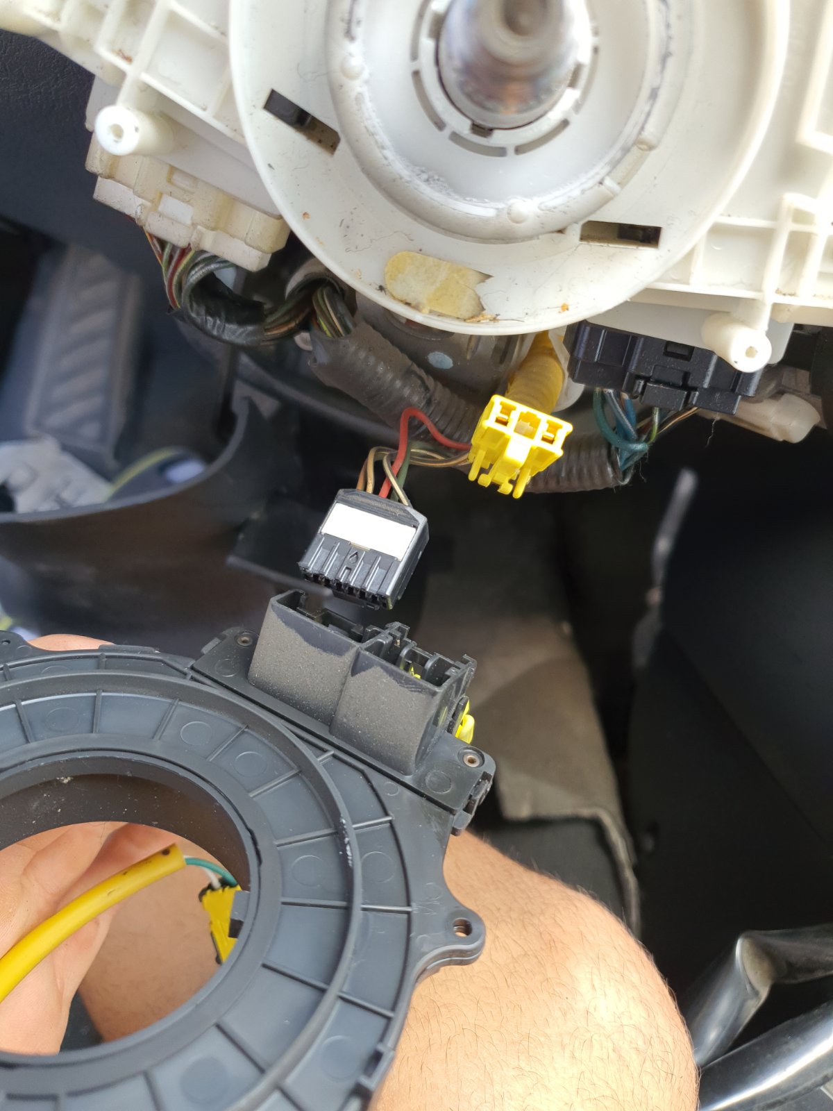

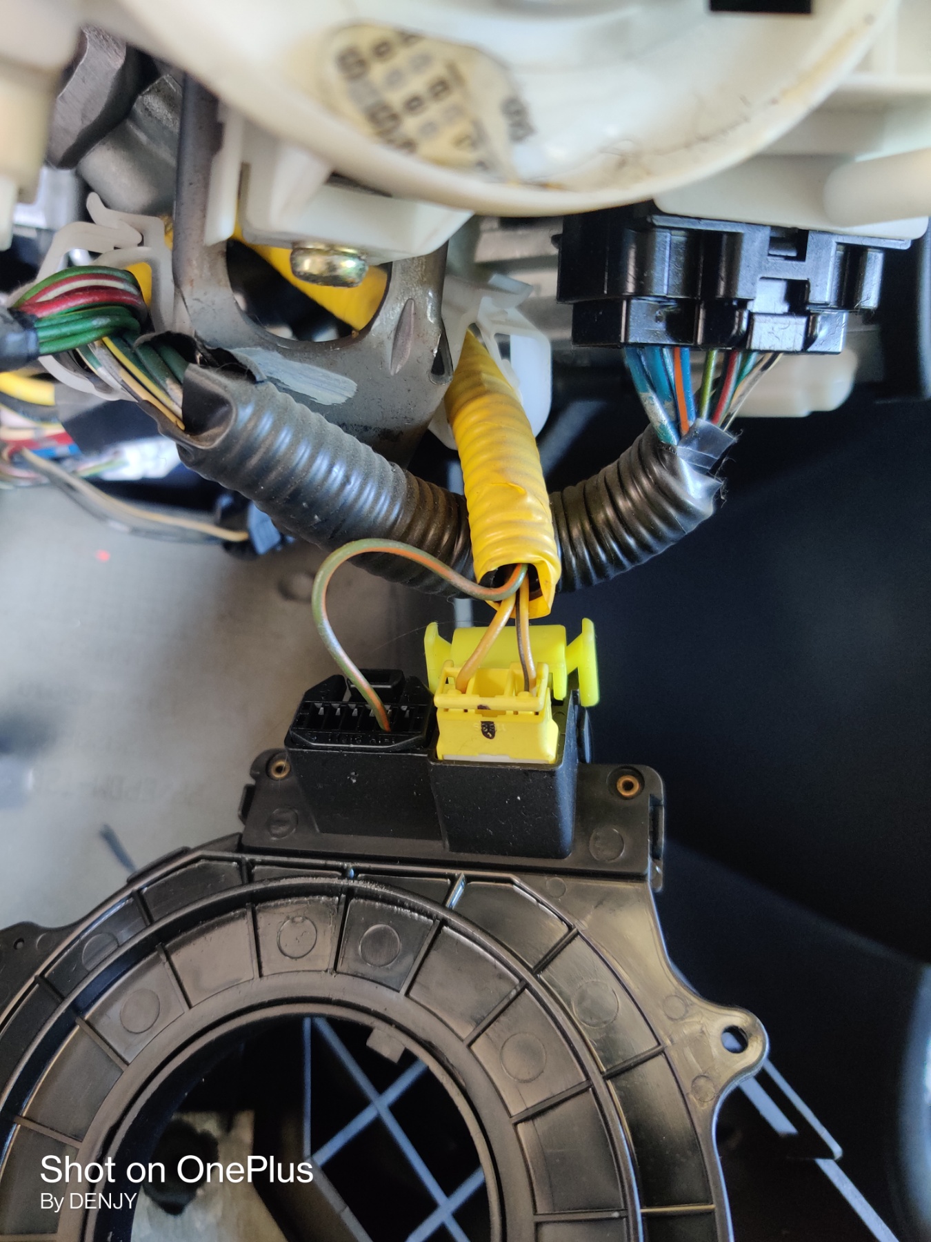

Здравейте на всички. Не искам да спамя форума със нови теми за едни и същи неща, та да мина на темата. Имам Авенсис т22 и се впуснах във същия филм. закупих направо цял волан с дистанционно и лентов кабел от същия модел автомобил със такава екстра. Донора беше изпълнение SOL комби - 2001г, а моята е TERRA лифтбек - 2002г. И така, започна се с разглабянето на всичко
Махнах волана, пластмаси и тем подобни, лентовия кабел, взех другия слагам го и какво се оказа..... Момчето което ми ги прати, ми изпрати снимки на неговите
, и след като разгледах моята инсталци се оказа, че явно нямам прекарана такава.
. И явно просто със "щрак - щрак" няма да станат нещата. Та идеята, и молбата ми е: Някой знае ли на конекторите, на аудиото на волана, на кой конектор в конзолата ходят, кои кабели и на кои места са свързани в самата конзола? Или пък дали някой, няма да се съгласи да прозвъни кабелите и да пусне една снимка, на кой конектор ходят и кой кабел от конектораа на лентовия кабел в кой конектор и на кое място ходят одзаде на аудиото в конзолата. Ще съм много благодарен, на всички отзовали се. worthy.gif worthy.gif worthy.gif worthy.gif
