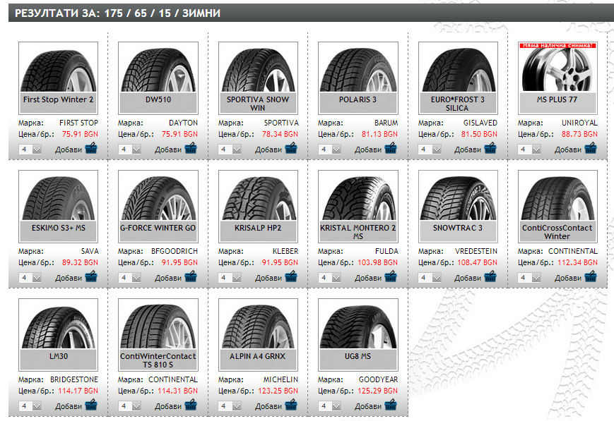

Rudy
Мнения: 1347
Re: Corolla Verso - зимни гуми
Мнение от Rudy » 19 Сеп 2013 17:18
Отначало цената ми се видя доста приемлива (особено на фона на моите),обаче дори с 25% пак не си заслужава да купуваш от тях - виж какви са цените на други подобни:
