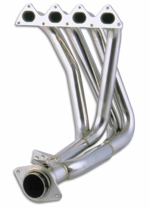

Твоят хедър (колектори) наистина е някакво подобие на 4-2-1, но е много странен и дървен, а за заварките някой по компетентен да се изкаже.
Отиди при Дидо и му кажи, че искаш да ти направи (или си намери готово за 4А-ФЕ) 4-2-1 хедър + резонаторно гърне + крайно гърне (каквото ти си избереш).
Като диаметърът им не надвишава 57-58 мм (2.25 инча)
Ето как изглежда един нормален 4-2-1 хедър:
Заедно с филтърът трябва да качиш около 10 коня.

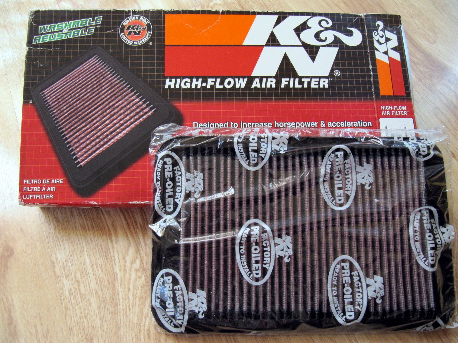

Спортния филтър пристигна най-накрая, след като го бяха объркали от Англия преди 10 дни. Току що го монтирах на королата, но не мога да дам обективно мнение, понеже стария филтър беше зацапан. Субективното ми мнение е, че е една идея по-пропусклив и на място при форсиране се развърта по-лесно двигателя. За разход мога да споделя след 16ти, като се прибера от екскурзията, която съм запланувал. Поздрави
