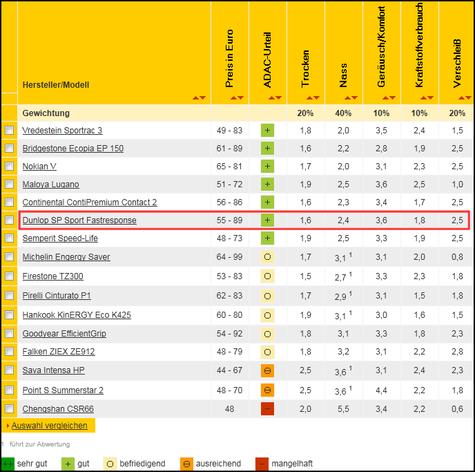

Колеги,
сменям спирачна течност на всеки 18 месеца или ако прегрея жестоко спирачките/случи ми се веднъж на отсечката Варна-Шумен/.В момента съм с течност Bosch,предния път бях с Castrol GT - честно казано не намирам разлика м/у "спортните" и обикновените течности,но предполагам,че все пак точката на кипене на първите е по-висока.
Карам само с гуми висок клас и се старая да не ги държа повече от 3 години - Dunlop SP Sport FastResponse 195/60 R15:
Съгласен съм,че апаратите са от значение - въпросът е,че в момента са ми износени дисковете и искам като ги сменя да сложа по-хубави и те да допринесат за по-доброто спиране - колкото и незначително да помагат!
Имам една луда идея да сложа двигател и кутия/заедно с A/C и ECU/от това зверче - http://tinyurl.com/6dpu25y или от тая кака - http://tinyurl.com/6zkvach
в Corolla E12 Sedan:
http://tinyurl.com/6frkunp
Или даже по-добре в E12 Combi/Estate:
http://tinyurl.com/5vodk3z
Така че,ако се реша след някоя друга година да я реализиран ще си говорим и за апарати и дори и за керамики!
Даже смятам да си направя тема в раздел Toyota Мания - проблема засега е само,че липсват едни ~ 12 000 € за покупка и докарване на двете коли.Предполагам,че ако намеря TS с десен волан цената ще е доста по-ниска и ще останат 2-3к да се пипне още малко и да я закръгля на ~ 200 HP - http://tinyurl.com/VVTL200HP.
