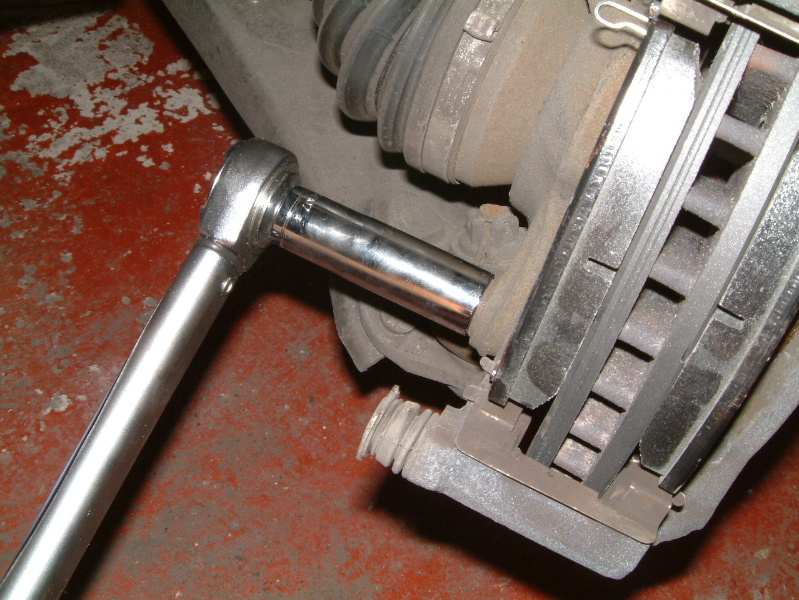

Още нещо - http://www.toyotaownersclub.com/forums/ ... opic=54138 - в този How to за смяна на дискове има мазане с медна грес - въпроса ми е защо маже и накладките от външната страна на колелото - даже накрая греста се вижда през процепа и лятата джанта?
Смятам вместо грес да сложа Ceratec:

Маже с медна грес, за да не залепват. Понеже на повечето накладки задната част е просто боядисана , и като мине известно време(вода) и залепва за буталото и,или за пластинките. Също така някои накладки шават доста в леглата, понеже пластинките са доста толерантни, и от лекото преместване на накладката в/у буталото при спиране се чува един доста неприятен звук :) който изчезва, когато има грес.

Греста помага наистина да няма досадни паразитни шумове, но и кератека трябва да свърши същата работа успешно...

И аз така знам,но тоя доста омаза и за това питах. :thumbsup:
Аз за това мисля да мажа с Ceratec.

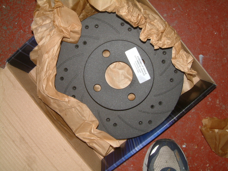

Black Diamond Combi Brake Discs Front
Black Diamond brake discs are supplied in 3 different styles depending on your driving style and use. The discs vary in appearance and price but all 3 will improve braking response and reduce brake fade. Combined with Black Diamond’s own predator fast road pads no other brand offers such big improvements in stopping power! All our project cars have been fitted with black diamond brake discs and predator pads. Together they offer awesome braking performance!!
In 10 years of dealing with Black Diamond we have never had a warranty claim. This fact alone speaks volumes about the brand and quality of materials used. You can’t go wrong if you buy Black Diamond.
Massive price reductions ensure superb value for money, you wont buy cheaper from anywhere else!
The combination discs are the most advanced brake disc that Black Diamond produce. The grooves increase friction between disc and pad resulting in a shorter stopping distance whilst the drilled holes improve cooling and reduce brake fade. These are the daddy of all discs and are ideal for powerful fast road cars and ideal for track days.
The combination brake discs are the most popular style of disc we sell in the Black Diamond range. The combination brake discs are the first choice for many of our customers and we fit them to every show car that we build! TRUE quality!
Me4oKyX написа:Акима - не съм тествал точно тези, не съм и виждал из БГ слагани такива, но по английския форум много ги тачат. Разликата от тези, до мойте National и само в това, че са черни, а това оскъпява доста .... Те са еднакви за повечето Е12 дизели, така че не виждам особен смисъл да даваш над 300лв, при положение, че могат да се вземат National на 250... Освен ако не държиш на цвета де, който си е як честно казано :thumbsup:
Мечо,
май ще съм първи - мой приятел от UK ми ги препоръча горещо.И аз не съм впечатлен от евтините Brembo-та.
Дай линк към твоите дискове и моля прати ми ЛС с координатите на английския онлайн магазин,от който ги взе.
На цвета не държа - всичките ми приятели знаят,че колата я карам само със заводските железни джанти и само гуми висок клас - така че не се вижда нищо.Черни са заради материала,от който са изработени - не са боядисани доколкото разбирам. cool.gif
max-2 написа:Тези черните дискове на човека с ноктите са керамични май? Ако е така, мислех, че са доста по-скъпи.
Линка съм го дал в първия пост и май пак не си чел - айде виж картинката тогава какво слага човека - приличат на спирачки втора ръка от совалка wacko.gif :
Благодаря на всички отзовали се!/кой по темата,кой около нея/ tongue.gif biggrin.gif :thumbsup:

mitoko - незнам що, ама явно физиката не е толко проста, щото мойта с дупчени и нарязани дискове, като тези, спира по-добре от на братчеда Королата, която си е с оригиналния и с много площ biggrin.gif И не е само до площ - тук имаш бързо извеждане на праха и газовете, които се отделят при спиране, бързо разпространение на топлината и още разни други такива, които спомагат. Да разликата е 3 до 6 метра, а братчеда е по-лек от мен, но в хубави ситуации дори 50см са важни, та дисковете си струват на 100% !!! Който е сложил такива, не се връща на други, стига да има възможност.
Акима - продавача в ибей нещо е спрял да продава Performance, а другия направо е спрял да продава .... Това заради скапания Paypal ....
http://www.national-auto.co.uk/ - това е сайта на фирмата, ти търсиш PBD -Performance Brake Discs серията и може да избираш колко летни да има, дали да са само дупчени, само рязани - с 4,6,8,10 разя..... цвета не е само черен. Кажи на човека ти от Англия да ги пита и вземе такива ако цената е хубава. А точно тази тема от ТОС форума съм гледал и тези имах предвид laugh.gif

за керамичните дискове(ако тези черните са такива) знам,че за нормално шофиране не са удачни.спирачния път е много по-голям,изключение прави при достигане на работната им температура.т.е. специално са направени за спорт.това съм го виждал при тестове на порше.
ps: за тия кинти надали са керамични де.
Honda HR-V DTEC 2021
Made In Japan
Me4oKyX
Мнения: 2201
Мнение от Me4oKyX » 15 Апр 2011 12:22
Ако бяха керамика, щяха да струват не 350, а 3500 паунда, без апаратите ... Иначе да, керамиката е крива работа за ежедневно, но за писта са бясни biggrin.gif
