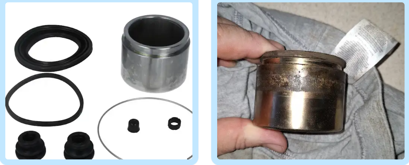

Нови накладки + дискове.....свирят ?!?
Публикувано на: 15 Дек 2024 17:31
от toyota777
и при мен свирят, единият спир. апарат задържа и се нагряват и свирят ... свалих го ... цилиндъра е беше блокирал, размърдах го уж, но пак си свири ... трябва да сменя буталото сигурно.
Публикувано на: 16 Дек 2024 19:55
от toyota777
да накладките си бяха ОК, спирачния маркуч също, слайдерите също, смених буталото и не свири вече.
на 15-20 годишни коли да си мислите, че с някакви по-скъпи накладки ще се оправи свиренето е прекомерен оптимизъм dry.gif
