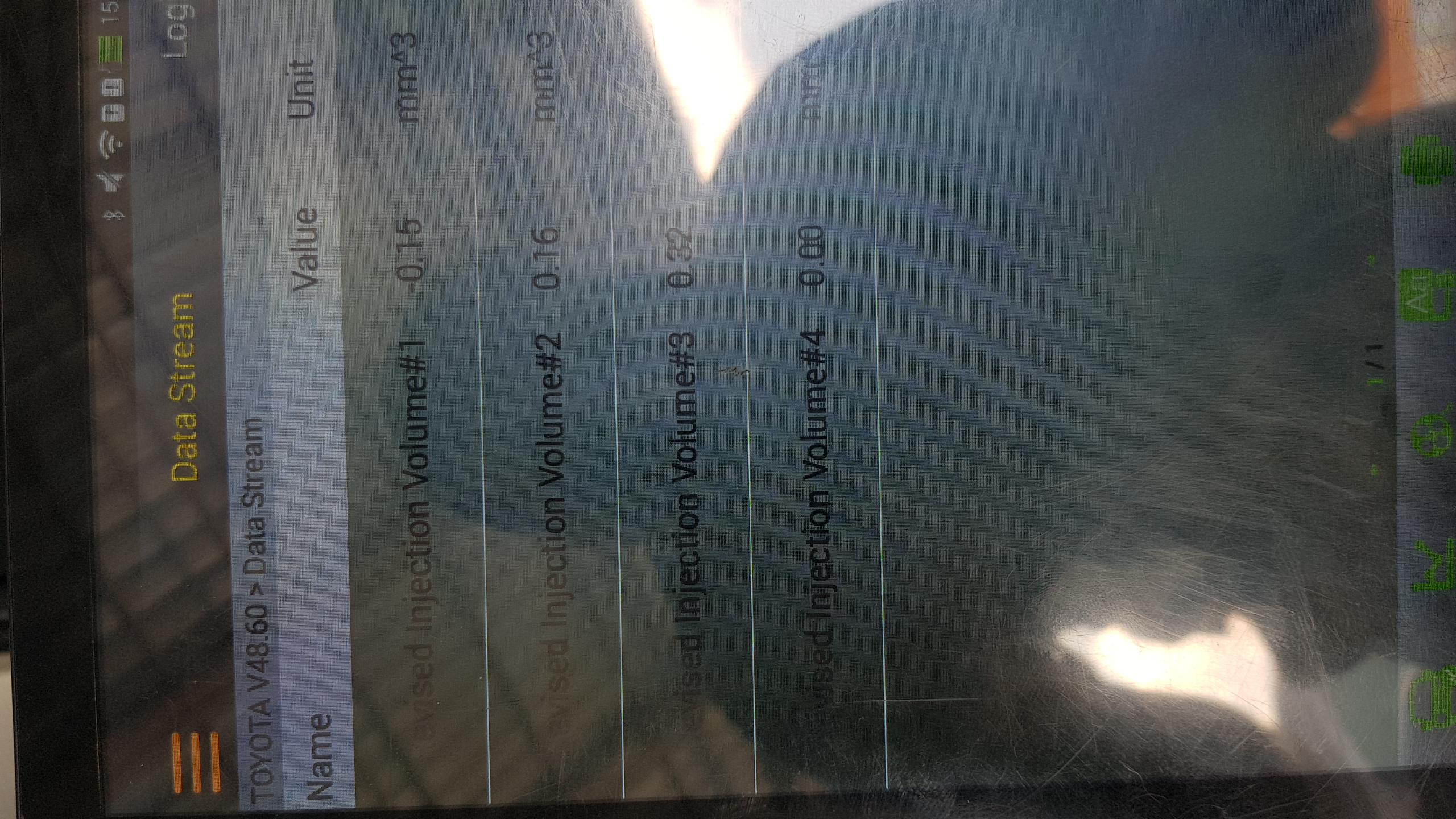

Много са високи корекцийте. Ако това са на загрял двигател, смятай какви са на студен когато трябяа да се мерят корекций.
На снимката се виждат корекций на моята кола(To
Toyota Avensis 2.0D4D 116) с рециклирани дюзи на студен двигател, като загрее и4те стават 0 както и тряба да са

Според Toyota Service Bulletin за двигатели 1CD−FTV, 1KD−FTV, 2KD−FTV, нормалните корекции са в границите +/- 3куб.мм (на студен и горещ двигател).
http://www.kdjoteros.com/wp-content/upl ... G-4010.pdf
Да, около 0 е идеалният вариант, но в реалност винаги има известни корекции..
