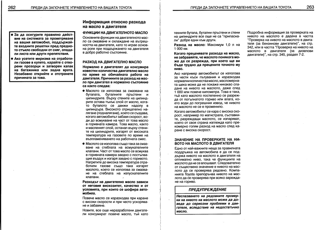

Мнение от zi_zi_top » 16 Фев 2010 00:51
Хубаво е, че има светлинен индикатор, но е по-добре да не разчиташ само на него! Прочети внимателно стр. 263 :thumbsup:
