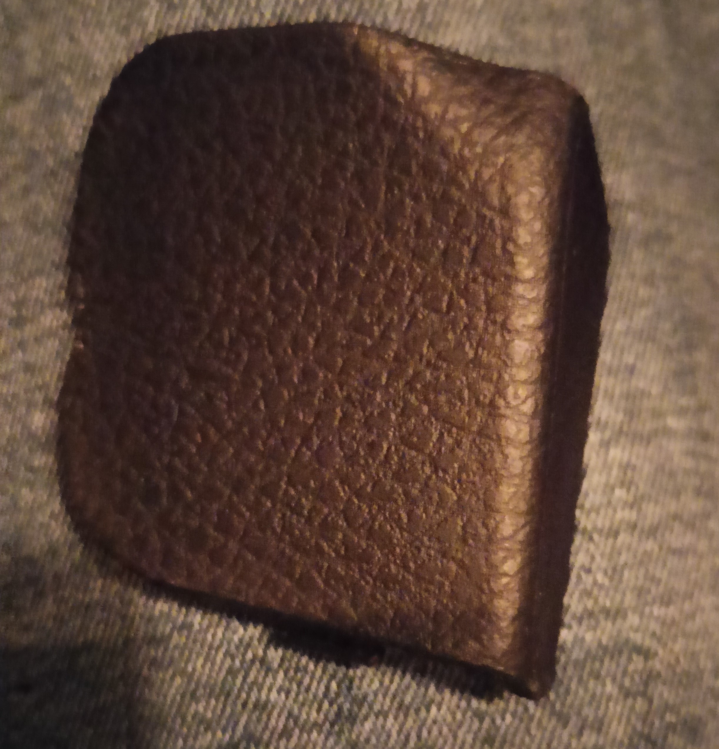

Пристигна ми комплекта от Китай, но капачетата за лостчето, които поръчах не стават. Чудя се, дали да търся в ТМ АУТО, ще съм благодарен, ако някой ми съдейства със съвет.
Колата е : Корола, 1.6 Луна, 2017 г., рама:
Скрито съдържание
Прилагам и снимка на оригиналното капаче към волана.

Китайците продават "универсални" лостчета - често аксесоарите към тях не пасват въобще.
Пуснах ЛС.

Точно, едното капаче изглежда същото, но е малко по-малко и с друг цвят, съответно ще стане грозно..
Ще отговоря на ЛС.
Благодаря!
